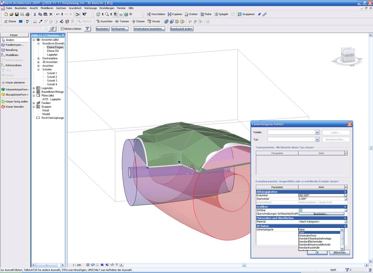

Hallo nochmals,
ich habe einen aufwändigen Körper gebastelt, um ihn mit Wänden und Decken zu belegen.
Nun habe ich das Gebäude eingegraben - Danke Lars - und würde gerne meinen schon mühevoll gebastelten Körper zum Abzugskörper umfunktionieren, um Ihn dann zum Ausschneiden meines "Geländes" zu verwenden.
Hab leider keinen Hinweis gefunden, ob das geht. Muss ich jetzt den Körper, den ich ja schon habe, mühevoll als Abzugskörper nachbasteln?
Wunschliste: .... stellt euch vor, es gäbe Körper, von denen wir mit einem Häkchen bestimmen könnten, ob sie Körper oder Abzugskörper sind.
LG seiti

Man kann in den Elementeigenschaften der in dem Körper enthaltenen Volumen- und Abzugskörper in der Kategorie ID-Daten umschalten zwischen Kompakt (also Volumenkörper) und Abzugskörper.

Jetzt komm ich aber irgendwie nicht dahin ... liegt es an meinen Körpern? (s. Screenshot)
LG Seiti

Sieht für mich eher so aus als ob der Körper schon mit "Geometrie verbinden" mit anderen zusammengefaßt wurde, denn dann steht die Option nicht mehr zur Verfügung...

Ok, das könnte sein ... ich bin da immer recht schnell mit verbinden ;o)
jetzt muss ich leider zu nem Termin, aber wenn ich zurück bin probier ichs gleich aus.
Viiiieeelen Dank schon mal...
