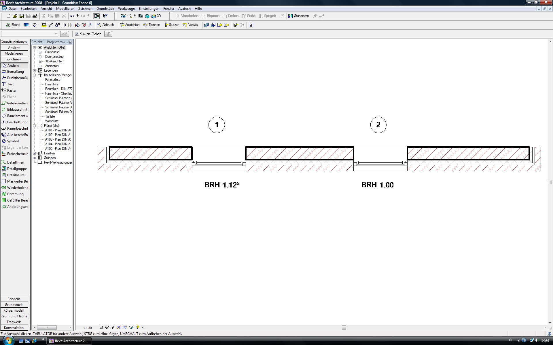

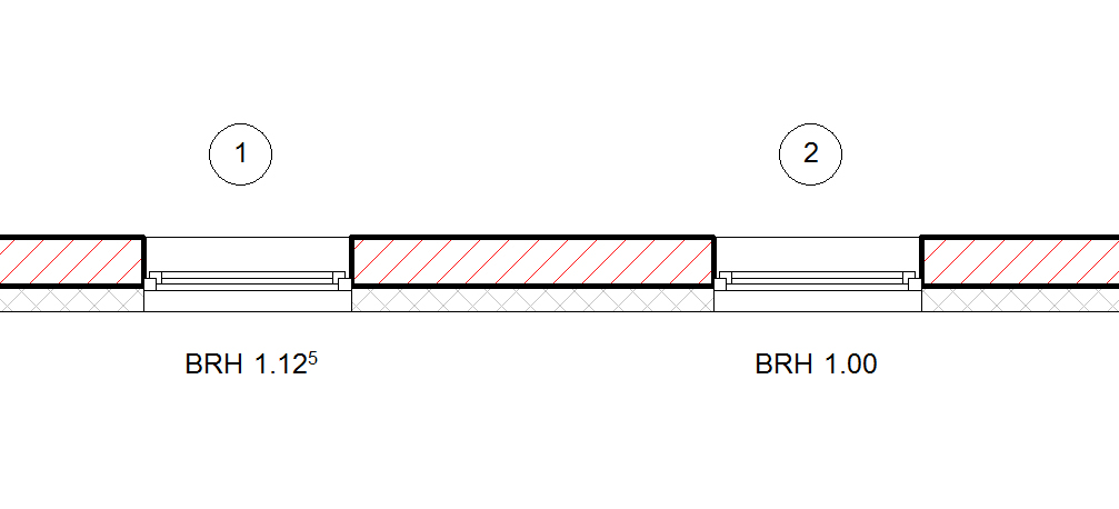

DOCH DOCH.
auch RAC 2008 stellt automatisch um > screenie. Das Fenster muss natürlich auch die richtige Brüstungshöhe haben.

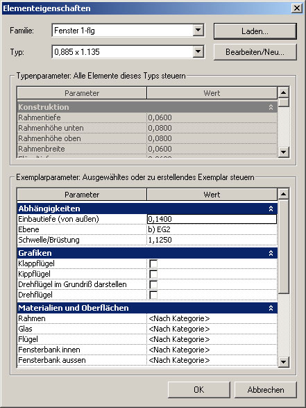

Oh yesses...ich glaub ich lauf neben der Spur...bei mir funktionierts nicht. Ich glaub ich schreibs schneller und nervenschonender einfach wieder mit Hand dran...
Ich hab mal das Fenster drangehangen, damit du siehst, worum es geht. Brüstung ist auf 1,125 eingestellt und zeigt 1,13 an. Hatte auch schon bei Rundung geschaut, kann man offensichtlich bei der Familie nix einstellen.
