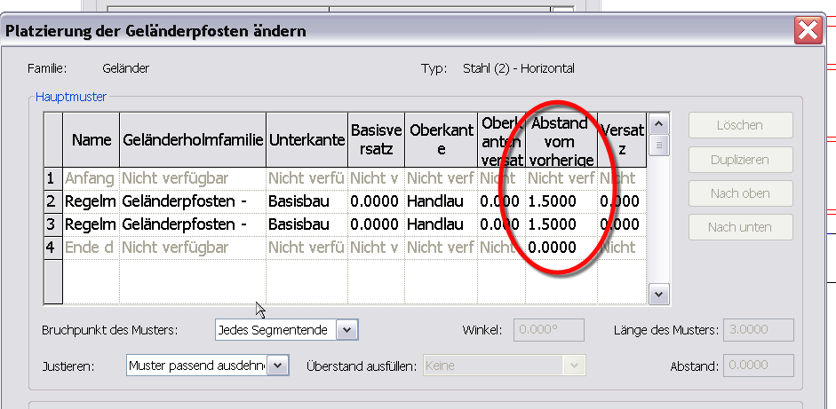

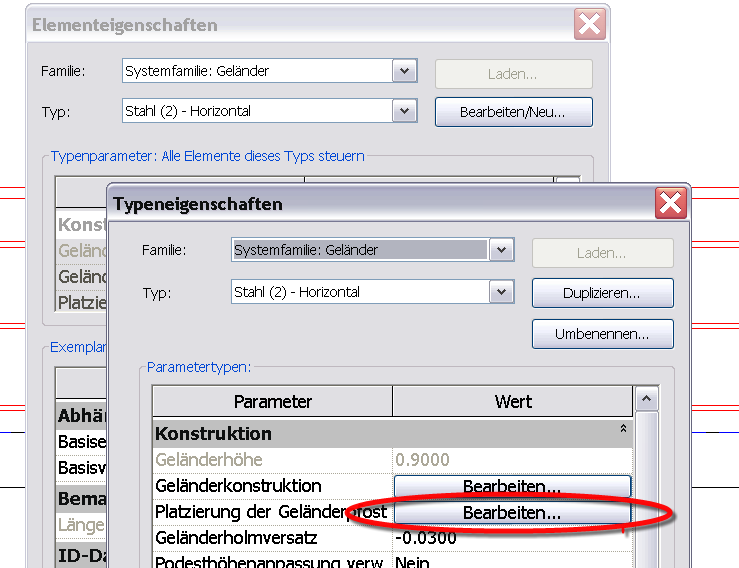

ich habe ein Geländer und möchte die Pfosten dafür versetzen..komme aber mit dem Benutzerhandbuch nicht klar.   Kann mir jemand kurz und nachvollziehbar erklären, wie ich z.B. 4 Pfosten setze im gleichen Abstand?

gehe in die Typeneigenschaften des Geländers (siehe G1) und wähle dort "Platzierung der Geländerpfosten".
Dort bestimmt die Spalte "Abstand zum vorherigen" die Pfostenabstände (siehe G2).

danke für deine Antwort...leider scheint das nicht so einfach zu sein. Bei Archicad würde man die Anzahl angeben und gleicher Abstand und fertig. Bei Revit hatte ich schon die Abstände eingegeben, aber das Geländer wollte nicht so wie ich.
