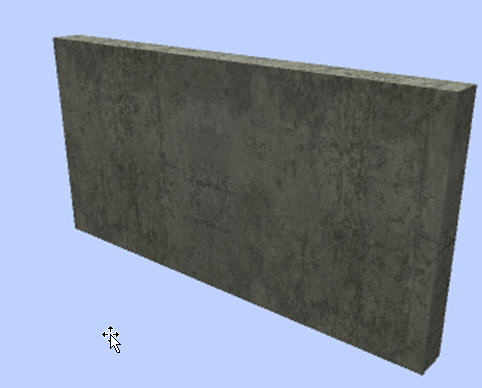

ich habe mich am Wochenende mit einem begeisterten ArchiCad-Anwender zusammengesetzt und das mit Revit ein wenig verglichen.
1 Frage konnte ich ihm dabei nicht beantworten: In der 3D-Ansicht sehe ich in Revit immer ein recht einfach texturiertes Modell, eigentlich eher farbige Flächen als wirkliche Texturen. In ArchiCad konnten die Rendering-Texturen in der 3D-Darstellung dargestellt werden und das Modell mit den Texturen gedreht und "begangen" werden (OpenGL? quasi wie in Computerspielen).
Wie erreiche ich diese Art der Darstellung in Revit?

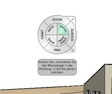

Hi viking,
den interaktiven walktrough erreichst Du über das entsprechende Steuerrad in einer 3D Ansicht > screenshot.
Ist aber nicht wirklich komfortabel, daher versucht ADESK ja auch noch Navisworks an den User zu bringen.
Den walktrough über einen Kamerapfad über > Ansicht > walktrough
Die Darstellung von maps in einer 3D Ansicht wäre mir neu, da Echtzeitrendering mit mentalray und vray derzeit noch in der Betaphase ist. Einfaches shading (Schattierung mit Kanten) mit Modellmustern ist meines Erachtens Stand der Technik in RAC 2009.

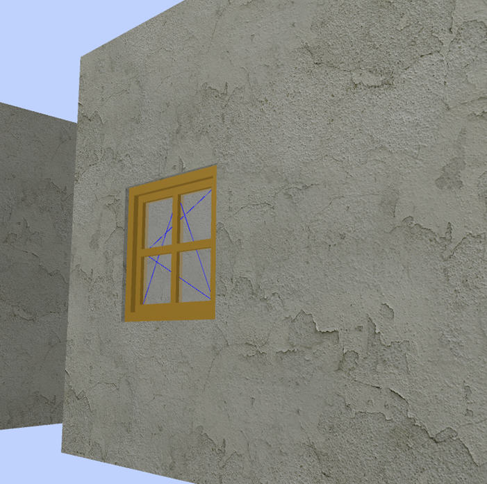

Ich habe gerade mal ein wenig mit der 12er Demo herumgespielt.
Ist ja RAC sehr ähnlich oder umgekehrt.
Die Bauteile werden von Hause aus (sofern aktiviert) mit bitmaps belegt.
Ist nett. Die Frage ist, ob man es wirklich haben muss. > screenie
Gruß niku

ehrliche Meinung dazu (zumindest zum Screenshot): mir gefäält die nicht texturierte, abstrakte Darstellung, die Revit bietet, da enifach besser und ich finde es eher unnötig, Elemente mit "Materialtapeten" zu bekleben - durch die fehlende Tiefe (Bump), Reflexion usw. wirkt das ganze dann eben doch nicht "real", sondern wie ein Modell aus dem Märklin-Laden. Und ich glaube nicht, dass ArchiCAD im "texturierten" Echtzeitmodus diese für Realismus unabdingbaren Features unterstützt ... oder etwa doch?.
Dann lieber ein abstrahiertes Architekturmodell, das über Farbigkeit, Transparenz und Vektorschatten das Gebäude veranschaulicht ....
Just my 2 cents.

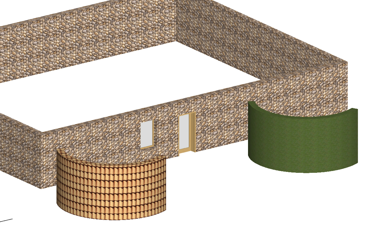

Märklin - look? Hehe, nette Bezeichnung. So ganz von der Hand weisen würd ichs aber nicht. Manche können da schon ganz sauber. Ist natürlich auch eine Sache des Mappings... Ähnlich wie das Beispiel im Anhang hab ich auch mal eines mit Sichtbeton gebastelt im Nemetschek, das sah schon ganz schnieke aus... Präsentation beim Bauherren - das ist das Stichwort. Mit diesem Modus kann man dann halt schnell einen AHHH-Effekt erzielen, dann wieder schnel weg damit... mehr brauchts erstmal nicht. Mit Rendern kann ich da nicht anfangen, außer ich geh dazwischen mit dem Bauherrn Essen... In bestimmten Situationen fände ichs schon hilfreich, geht halt aber einfach trotzdem nicht im Revit... naja, muss ja auch noch Platz für Verbesserungen geben, oder ;-)?

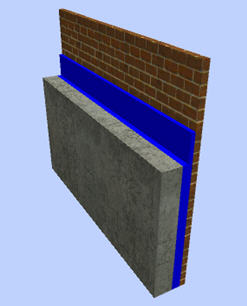

da ist noch eins mit niedriger Auflösung davon...
Interessant dabei auch die Option das als "Schraffur" des Mauerwerks in der Draufsicht zu verwenden. Das ergibt gnaz nette Effekte für Werbeplänchen etc...

Dem stimme ich zu, zumal ich es auch vom AutoCAD Architecture so kenne (aber dafür kann das halt andere schöne Sachen vom Revit nicht ;-). Da wir im Revit ja eh schon mit Materialien arbeiten und auch eine gute Materialbibliothek dabei ist finde ich es schon schade, dass es diese Möglichkeit (bisher noch) nicht gibt.  Wenn zumindest die 3D-DWF Dateien mit Materialien raugeschrieben würden könnte man zum gucken und zeigen ja auch wunderbar die benutzen, aber wie Lars ja schon bemerkt hat scheint das zur Zeit noch nicht unterstützt zu werden.
Aber wie schrieb Max so schön: "naja, muss ja auch noch Platz für Verbesserungen geben, oder ;-)?"
