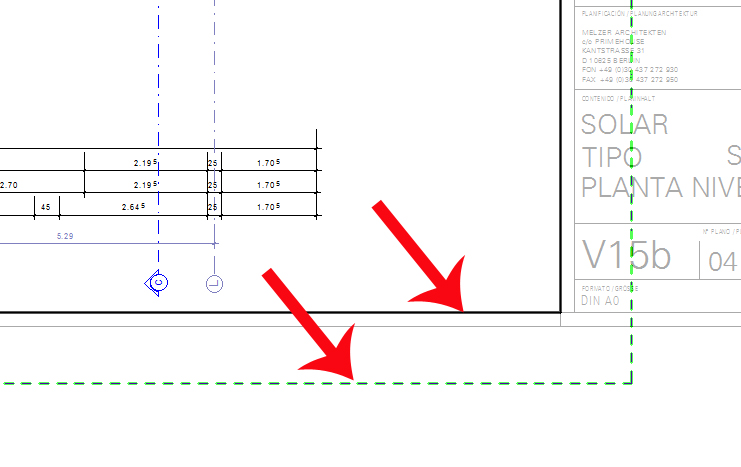

Doch. Dafür erzeugst Du vorher sinnvollerweise eine duplizierte abhängige Ansicht. Rechtsklick auf das, was in den Plan eingefügt werden soll (Grundriss, Schnitt etc.) > Ansicht duplizieren > Als abhängige Ansicht duplizieren, entsprechend umbenennen und in den Plan einfügen > evtl. drehen.
Du wirst feststellen, dass jetzt zwei Zuschneiderahmen vorhanden sind > für das Modell (der innere) und für Beschriftungen (der äußere).
Diese kannst Du abhängig oder auch unabhängig voneinander bewegen.
Der große Vorteil dieser Vorgehensweise > Du kannst unterschiedlich aussehende Pläne erstellen ohne das Original platt zu machen, bewahrst aber alle Änderungen, die nicht ansichtsspezifisch sind, da sie ja als abhängig dupliziert wurden.
