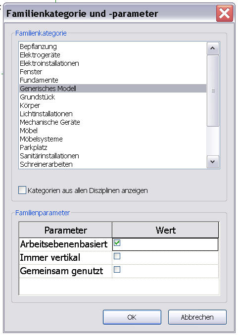

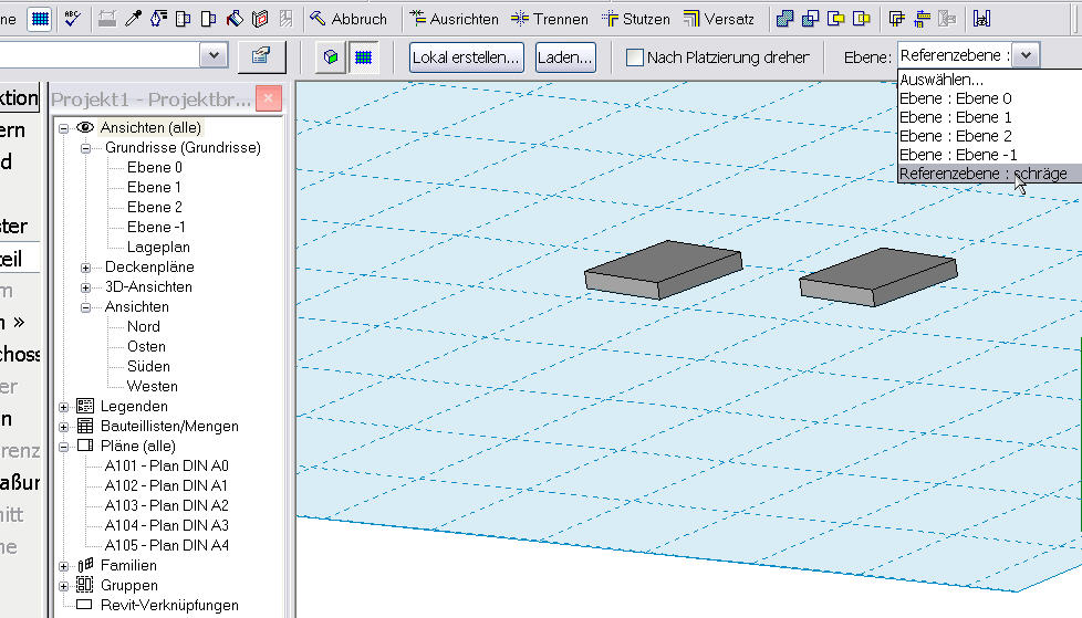

Servus,
probier mal im Familieneditor unter Familienkategorie den Parameter "Arbeitsebenenbasiert" zu aktivieren.
Nachdem Du die Fam. dann ins Projekt geladen hast, kannst Du beim Absetzen der Familie in der Optionsleiste von "Fläche platzieren" auf "Auf Arbeitsebene platzieren" wechseln. Jetzt kannst Du Deine Ref-Ebene elegant anwählen (sofern Du ihr vorher einen Namen verpasst hast...)!

Danke max, das war's
