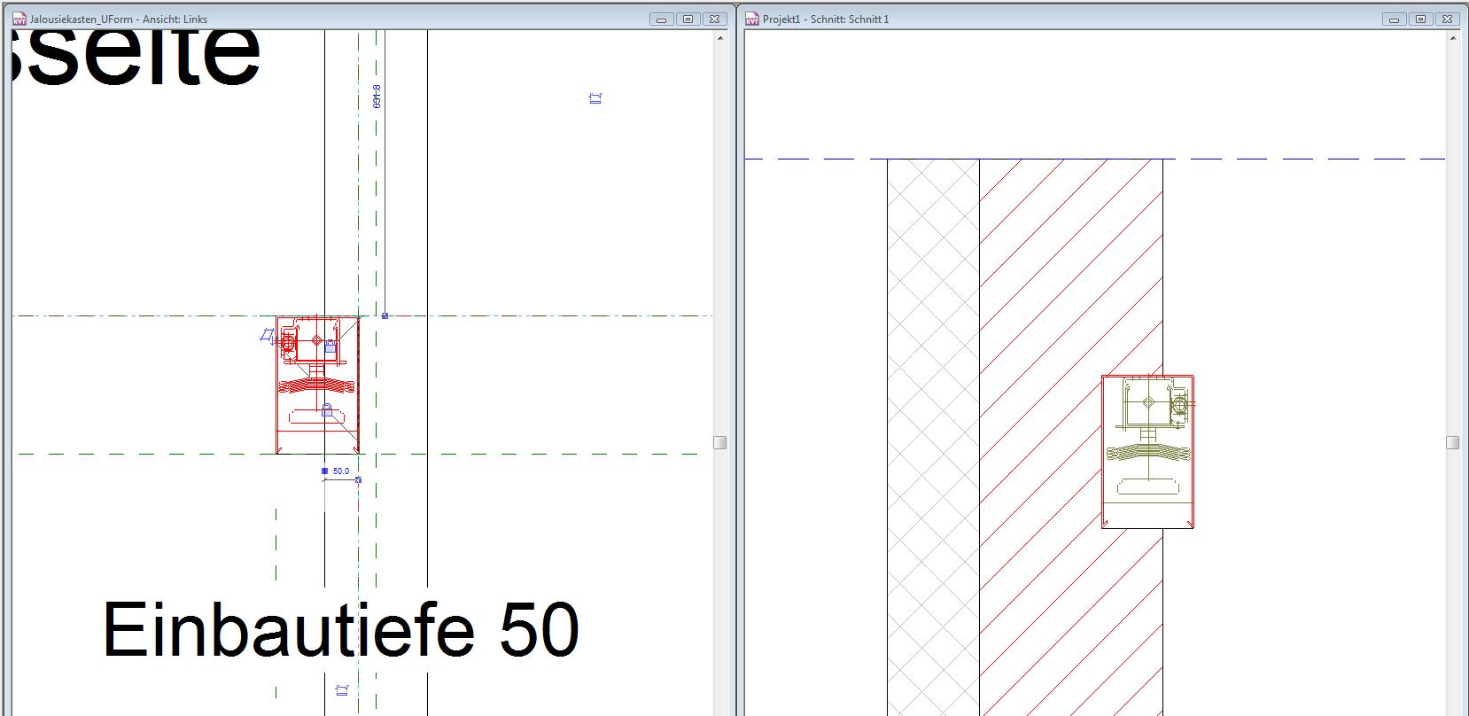

Hallo Revit´ler,
ein Kollege hat eine wandbasierende Familie "gebastelt", die einen Jalousie-Kasten darstellen soll. Um die Schnittdarstellung detailierter zu machen hat er die Schnitt DWG des Herstellers intergriert.
Sieht soweit auch ganz schick aus  .
Aber: beim Verändern der Breiten-Parameter wird die DWG nicht korrekt
angezeigt (bleibt irgendwie an der Wandschse hängen...)  .
Der Höhenparameter funkt. wie er soll.
Weiß jemand Rat?
Liebe Grüße
Iris

hmm, so ganz hab' ich's noch nicht, was du meinst. Erstmal ist die dwg ja sowieso eine "starre" Zeichnung, dass heißt, wenn Tiefe und Höhe des modellierten Kastens geändert werden, merkt die dwg davon nichts - wie denn auch?
Ich vermute, du meinst die eigentliche Lage der dwg im Schnitt in Bezug auf die Einbaulage bzw. Vorderkante des modellierten Kastens ... wenn dem so ist, fehlt eigentlich nur das Ausrichten der dwg an selbiger, dann läuft dieses Detail mit (siehe Screenie).

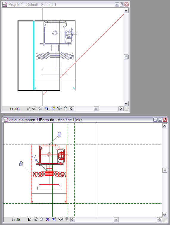

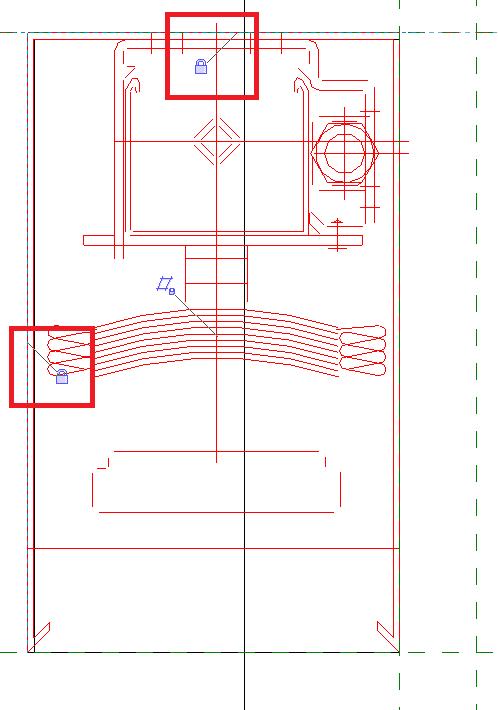

Danke Lars,
auf dem "screenie" siehst Du, dass trotz geschlossenen Schloß
(das DWG an beiden Seiten des Kastens) das DWG im Projekt
nicht korrekt plaziert wird. Oder ist das bei Dir nicht so?

hmmm, o.k., hast recht - im Projekt verhielt es sich bei mir genauso. Mit folgender Vorgehensweise hat es dann aber funktioniert:
- dwg in Detailfamilie laden und abspeichern.
- diese Familie in die Jalousienfamilie laden und im Schnitt als Detailbauteil plazieren
- die hintere und obere Kante der Jalousie an den jeweiligen Referenzen ausrichten
- Familie ins Projekt laden
