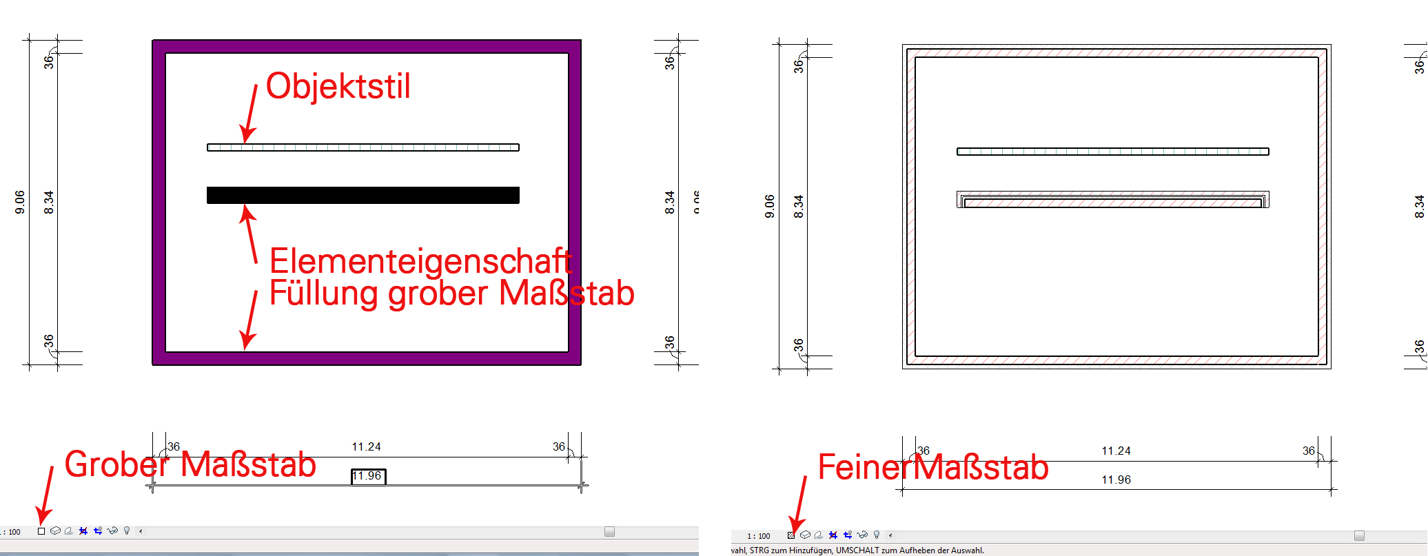

Da Banales Heute Abend Thema zu sein scheint - hier gleich noch ein ganz allgemeines Anliegen zum Verständnis:
Ich wähle für die Hauptkategorie "Wand" unter Einstellungen>Objektstile ein Material (ganz rechts in der Spalte). Die Unterkategorien sind nicht ausgeklappt. Wenn ich nun eine mehrschichtige Wand betrachte, die im mittleren bis feinen Maszstab ihre Schichten präsentiert, dann ändert sich das Erscheinungsbild bei "grob" zu einer einfachen Wand mit dem eben gewählten Material.
EBENSO GUT kann ich die Wand markieren und in den Typeneigenschaften auf "bearbeiten" klicken, so dass ich für den groben Maszstab Füllfarbe- und Muster wählen kann.
Die Eigenschaften dominieren hier gegenüber den Objektstilen.
Nun meine banale Frage: Warum gibt es 2 Möglichkeiten, das auszuwählen?

Hi viking,
Objektstile sind unabhängig vom Darstellungsmaßstab. > screenie
Den Unterschied implementiert eigentlich schon der Name > Elementeigenschaft > ändert die Eigenschaften eines Elements (Fenster, Tür, Wand etc.)
Der Objektstil hingegen weist dem Objekt z. B Fenster > Verglasung z.B. das Material Glas-x zu, dies gilt dann für alle Objekte, die Glas-x verwenden und nicht nur nur für das eine Fenster.
Der Objektstil ist in der Hierarchie über der Elementeigenschaft, sofern zugeordnet, da nur so sichtbar.
Das Thema geht ohne Ende weiter, aber dies als Orientierung.
