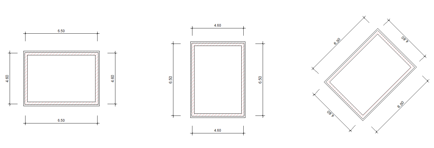

Liebe Leutz,
banales Anliegen, ich hoffe auf eine, wie Lars so schön sagt, nein, schreibt, revitalisierende Antwort.
Korrekte Ausrichtung der Bemassung bei jedweder Zeichnungsdrehung auf einem Plan.  > screenies to see, what I want
Aloha, niku

banale Frage, banale Antwort
Im Bemaßungsstil die Textausrichtung auf "Links, dann aufwärts", so sollte es passen ...

Hi Lars,
Sag ich doch - banal, Danke Dir.
