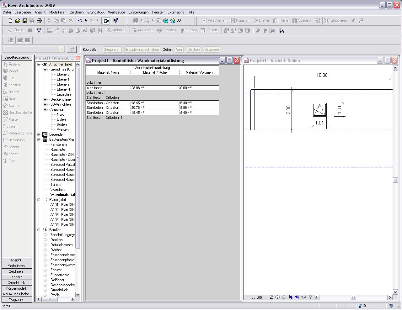

wieder mal bin ich bei meinem Lieblingsthema - Listen..
wollte eine einfache Wandmaterialliste testen und habe einmal mehr bei den Listen festgestellt, dass die Materialauflistung komplett falsch ist (wie im Bild zu sehen ist).
Außen und Innen-Flächen sollen laut Liste gleich sein, das kann ja aber nicht sein. Habe auch die Flächen mal nachgerechnet, wie Revit auf diese Flächen kommt ist absolut unverständlich und nicht nachzuvollziehen.. Oder kann mir jemand erklären was hier gerechnet wurde?
gibt es Lösungen, oder hat jemand ähnliche Probleme mit den Listen, v.a. was Flächenermittlung angeht?
gruß mautho

der "Fehler" liegt in diesem Fall wahrscheinlich bei den Wandverbindungen an den Ecken. Die "interne" Verbindung von Revit ist nämlich kein Gehrungsschnitt, wie man vermuten könnte, sondern standardmäßig ein stumpfer Stoß. Somit läuft der Innenputz bildlich gesehen in die Fuge zwischen angrenzenden Wänden hinein, wodurch die Flächenberechnung der Farbeimer-Flächen falsch wird.
Einzige Abhilfe: mit dem Befehl "Wandverbindungen bearbeiten" jede Ecke manuell auf Gehrung umstellen, dann passen die Flächen.

genau das habe ich auch vermutet zuerst, jedoch stimmt die eine wand mit dem fenster dann trotzdem nicht, habe ich nachgerechnet!
und die differenz ist beachtlich (fast 1 m²)

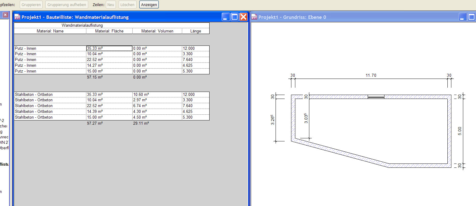

hmm ... das kann ich nicht nachvollziehen, bei mir stimmen die Flächen dann. Das Fenster wird ja aus der Fläche abgezogen, hast du das berücksichtigt?
Siehe mein angehängtes Bild: 30.00 m² Wandinnenfläche abzgl. 1.02 m² Putz = 28.98 m², und so steht's auch in der Liste ...

au, ich habe ganz vergessen in meinem bild fenster zu bemaßen u wand-höhe...
also der rechnet mit einer länge von 12 m so wies in der liste steht --> des wäre einmal die wandverbindung wie du gesagt hast. bei einer wandhöhe von 3m sind dass 36 m².
Minus Fenster (1.25 x 1.26) müsste dann 34,425 m² rauskommen, es kommen aber raus 35,33!

ah oki, er rechnet beide seiten von den wandanschlüssen her mit, dann passts!
obwohl die linke wandseite lt. zeichnung nur stumpf an die linke wand anschließt..
also alles doch auf gehrung stellen, habs begriffen!
kann man die gehrungs-verbindung irgendwie als standard einstellen??

leider kann die Gehrungs-Verbindung nicht als Standard eingestellt werden - das steht aber auch auf meiner Wunschliste für kommende Versionen und ist an Autodesk kommuniziert ...
