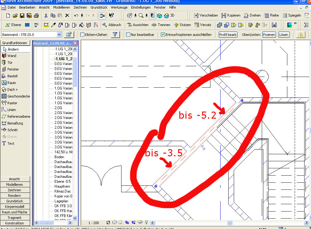

hab eine Wand gezeichnet allerdings geht der eine Teil noch etwas tiefer!!!
wie ist das zu zeichnen?
mache ich das wie auf dem Bild d.h ich zeichne durch und dann zeichne ich nochmal eine Wand unten drunter die noch tiefer geht oder zeichne ich gleich 2 Seperate Wände?????

Suche mal das Feld "Profil bearb" oben in der Leiste, wenn Du die Wand markiert hast. Damit kannst Du das (seitliche) Profil der Wand beliebig formen (auch Löcher reinschneiden etc).
Sollte die Projektion nicht rechtwinklig zu einer der vorhandenen Ansichten sein, dann machst Du Dir eben eine Zeichenansicht bzw einen Schnitt für die Profilbearbeitung.

okayy vielen dank für den Tipppp :-))))))
