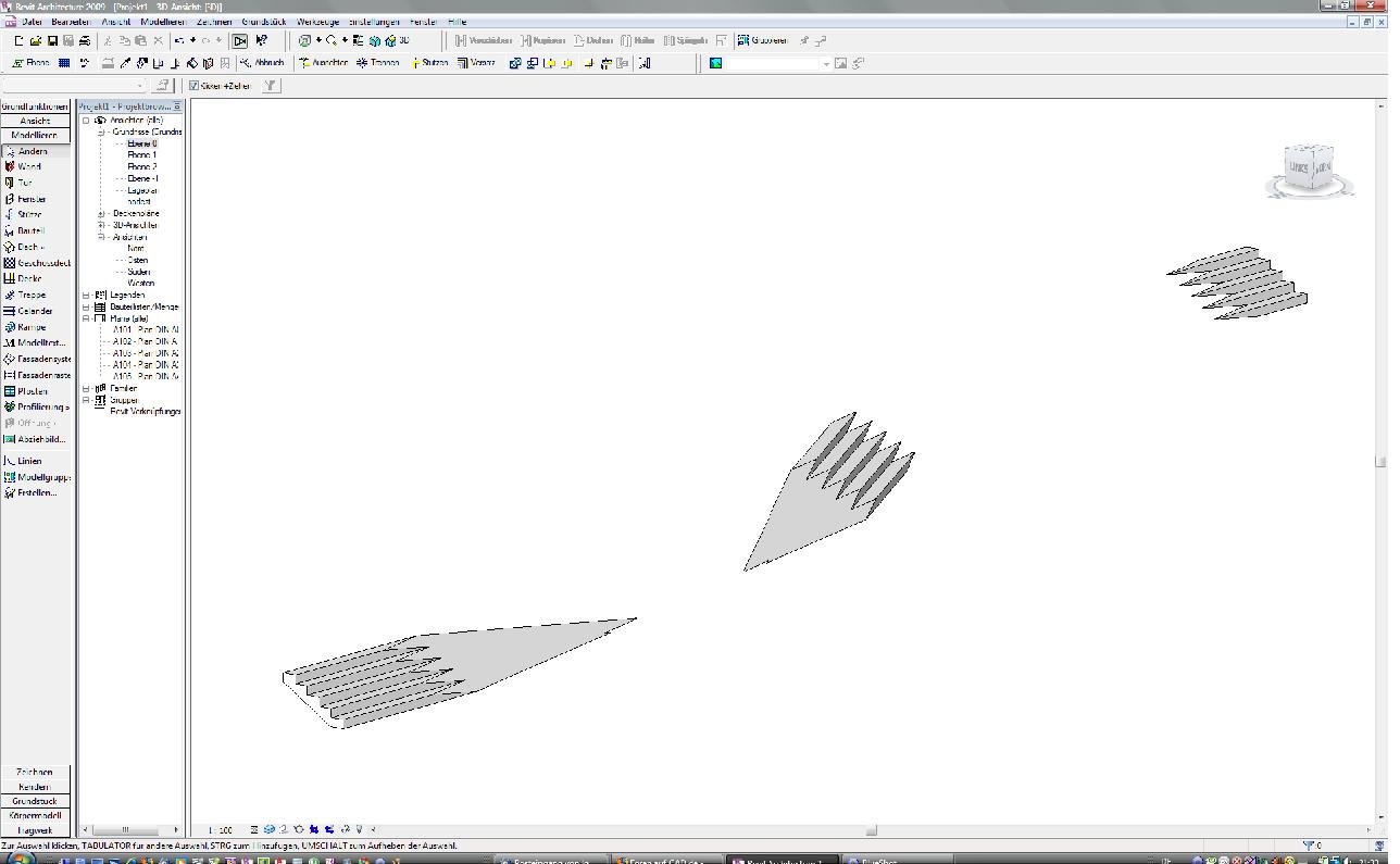

Hallo Leute hab ma versucht so ne Treppe wie auf dem Bild zu erstellen.
Schaut euch mal an wie das Ergebnis aussieht!
Muss ich eventuell 3 Treppenteile erstellen?

Hi Greece,
wie hast Du die Treppe konstruiert?
Anbei mein Versuch.
Gruß niku

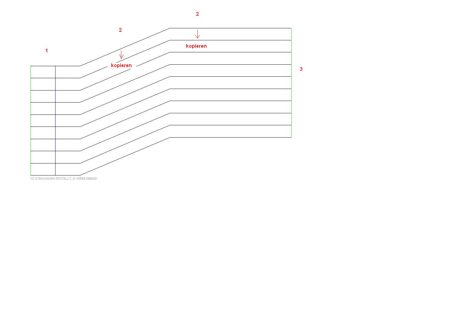

Hallo Greecesakis,
ich konnte Deine Treppe mit Revit 2008 und Revit 2009 konstruieren.
Zuerst habe ich eine Treppe gezeichnet, die dem linken Teilbereich entspricht. Dann im Skizzenmodus die rechte Begrenzung gelöscht, und mit "Steigung" zwei Linien gezeichnet, die den weiteren Verlauf der Treppestufen anzeigen. Diese beiden Linien mit (mehrfach) Kopieren an die verbleibenden Steigungen setzen. Zum Schluss noch die fehlende "Begrenzung" rechts zeichnen. Skizze fertig stellen.
Das war`s.

habe ganz vergessen ein screenshot der Treppenskizze anzuhängen.

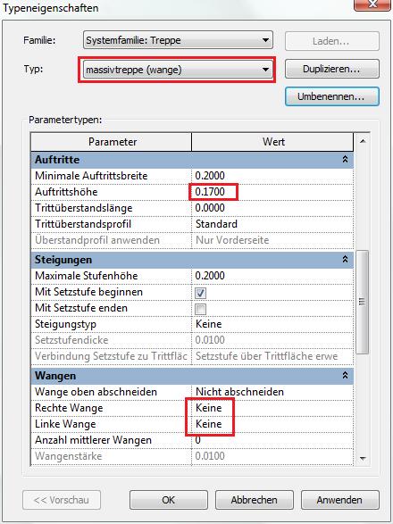

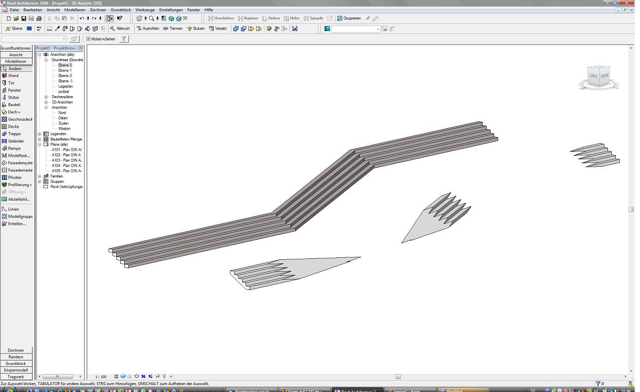

also, ich konnte das Problem jetzt rekonstruieren, so wie es aussieht hat es
a) mit der Länge und evtl. dem Knickwinkel der Treppe zu tun
b) tritt das Problem nur bei Massivtreppen auf, und hier beim Treppenpodest (siehe Screen).
Wahrscheinlich ist der Treppentyp so erstellt, dass du keine Tritt- und Setzstufen hast, bzw. die Höhe auf 0 gestellt ist. Ein Versuch, so eine Treppe zumindest halbwegs korrekt darzustellen:
Verwende eine Wangentreppe, dort im Typ keine Wangen einstellen und die Stufendicke gleich der Auftrittshöhe machen, so dass es zumindest "von oben" aussieht wie eine Massivtreppe (siehe Screen 2+3).

Ok Herr Geis geht jetzt
Danke an alle :-)
