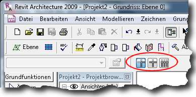

Beim Trimmen (Stutzen) suche ich manchmal die AutoCad-Funktion: eine Wand auf eine 2. Wand verlängern, ohne das die 2. Wand am Schnittpunkt abgeschnitten wird.
(In Autocad/ ADT war ein Unterschied zwischen T-Verbindung und L-Verbindung)
Kann man in Revit auch so unterscheiden?

Hi Viking,
das kannst du in der Optionsleiste beim Stutzen festlegen (siehe Screenshot).

wieder ein Blindfisch-Abzeichen für mich
