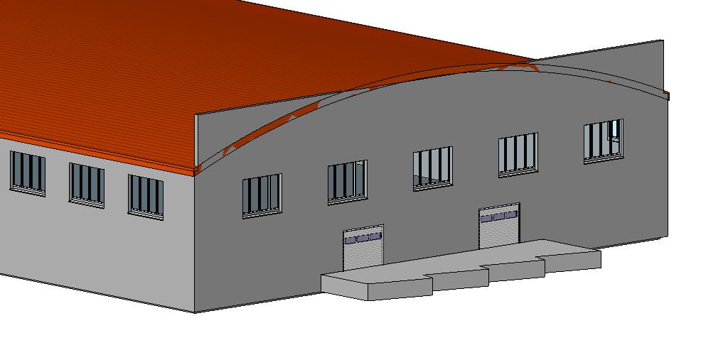

Hallo Forum
Wie kann ich die Wand an dass gewölbte Dach anpassen? (Siehe Jpeg)
Gruss Basil

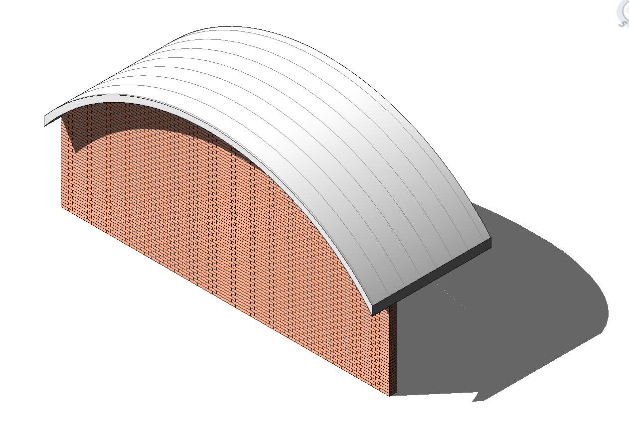

Eigentlich musst Du nur die Wand markieren, auf "fixieren" klicken und dann das Dach auswählen.
