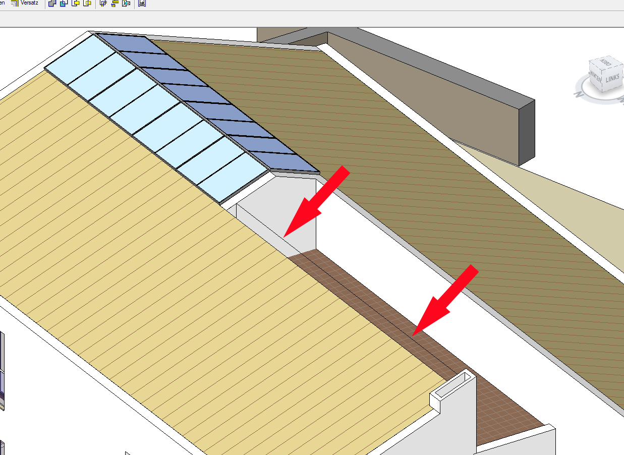

ich habe Darstellungsprobleme einer Wand in einem 3D-Fenster, die oben an einer geneigten Referenzebene fixiert ist.
Die Wanddefinition entspricht der Wand gegenüber 8welche einwandfrei dargestellt wird, wie alle anderen Wände auch).
Ein Austausch der Wand bringt keine Abhilfe. Sobald sie oben fixiert wird, tritt die Transparenz ein. Wohlgemerkt nur oben und nur bei dieser Wand.
Das Dach schneidet die Wand nicht, dass war meine erste Mutmaßung. Die Darstellung ist dann natürlich auch beim Rendern fehlerhaft.
Vorschläge?

hmm, keine Ahnung woran das liegen könnte, habe das jetzt in verschiedenen Situationen nachgestellt und das Ergebnis war immer korrekt.
Als Workaround wäre es denkbar, die transparente Fläche mit dem Farbeimer anzupinseln, hast du das mal versucht?

Hi Lars,
der Farbeimer war mei erster Gedanke nachdem ich die Wand bereits erfolglos ausgetauscht hatte, bringt leider nichts.
Ich kann den Fehler innerhalb des Projekts nicht reproduzieren, es ist nur diese eine Wand > quite strange!!

Servus Niku,
die Wand neu erstellen oder spiegeln von der anderen Seite oder mit Überschreibungen wirst Du´s wahrscheinlich schon auch schon probiert haben (?)...
Liegts vielleicht dann am Dach?
Evtl. mal bei den Werkzeugen die Warnliste durchgucken, vielleicht gibts dort einen Hinweis...
Wenns beim Fixieren hakt, könntest Du als Notnagel die Wandoberkante nicht fixieren und die Schräge mit einem Abzugskörper herstellen.

Morjen,
nachdem nichts Abhilfe schuf, habe ich die Referenzebene neu erstellt und einige Bauteile erneut fixiert.
Siehe da, die Wand ist jetzt in Ordnung.
Leider weiß ich aber immer noch nicht, was genau diese Fehldarstellung bewirkt hat.
