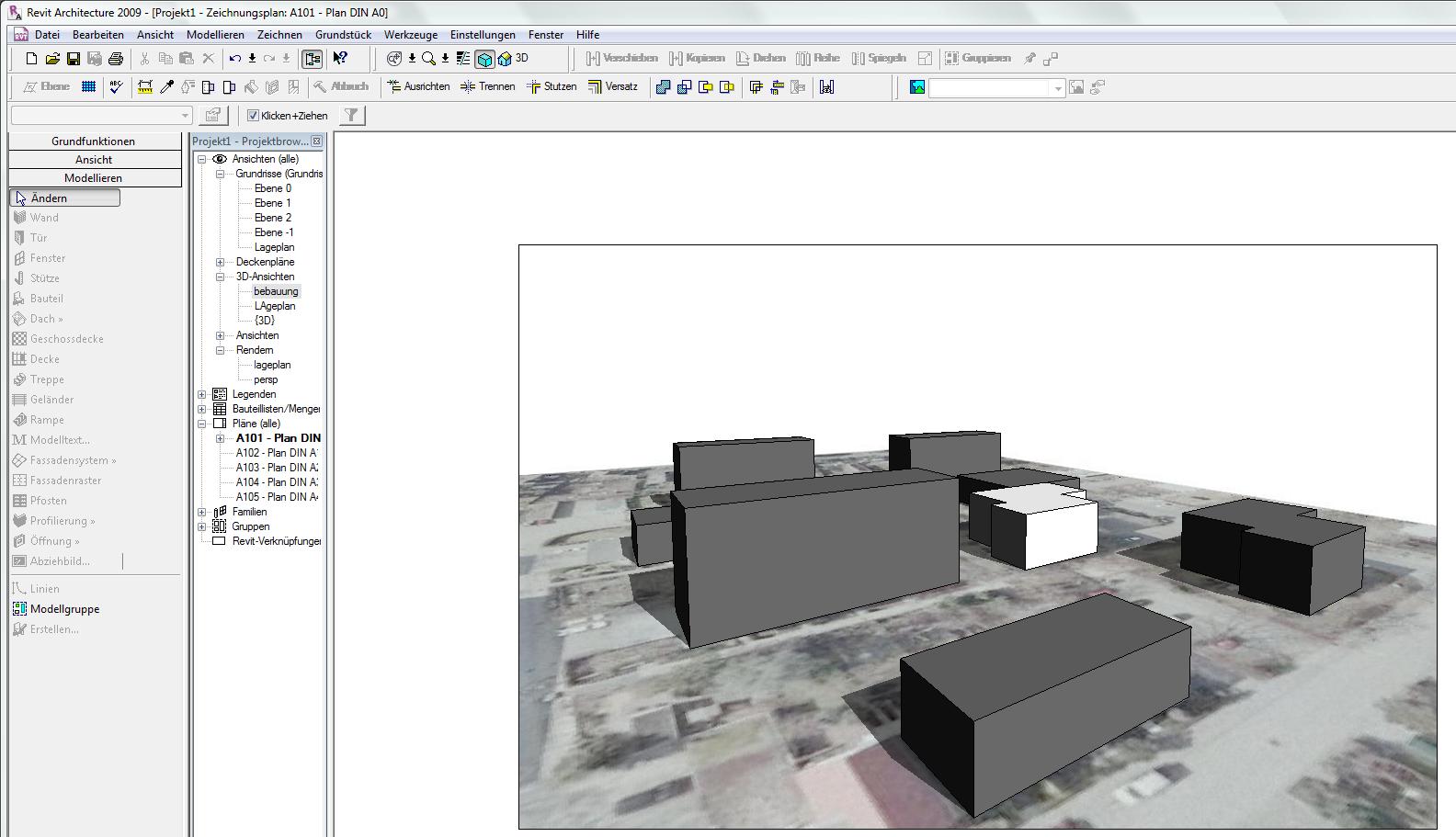

Mit dem Abziehbild warst du schon auf der richtigen Spur: Bau dir eine Geschossdecke mit den realen Außenmaßen des Fotos (zur Not schätzen). Miss aus dem Foto den Abstand einer Gebäudeecke zu den Bildkanten und rechne dir das in reale Maße um. Importiere dann im Grundriss das Foto und lege es entsprechend skaliert auf die Decke. Dann schiebst du beides zusammen so hin, dass die Lage des Bildes und die Lage des Gebäudes zusammenpassen.
Damit hätten wir schon mal das Problem der Plazierung des Fotos gelöst. Jetzt nimm dein Foto als Abziehbild, leg es auf die Geschossdecke und skaliere es wieder so, dass die Kanten des Abziehbildes auf den Kanten der Decke liegen.
Erstelle deine Perspektivische Ansicht und passe Bildgröße, Kamera, Rahmen, Schatten etc wie gewünscht an. Nun gleich ein Duplikat der Perspektive gemacht. In dem Duplikat ISOLIERST du jetzt mit der Brille die Decke und das Abziehbild. Dann wird das Duplikat gerendert, um das Bild anzuzeigen. Das Rendering wird dann als Bild im Projekt gespeichert.
In der Vektorperspektive blendest du die Decke und das Abziehbild aus.
Jetzt kannst du das gerenderte Bild und die Vektorperspektive auf einem Plan zusammen collagieren, et voila: eine Perspektive mit Luftbild
