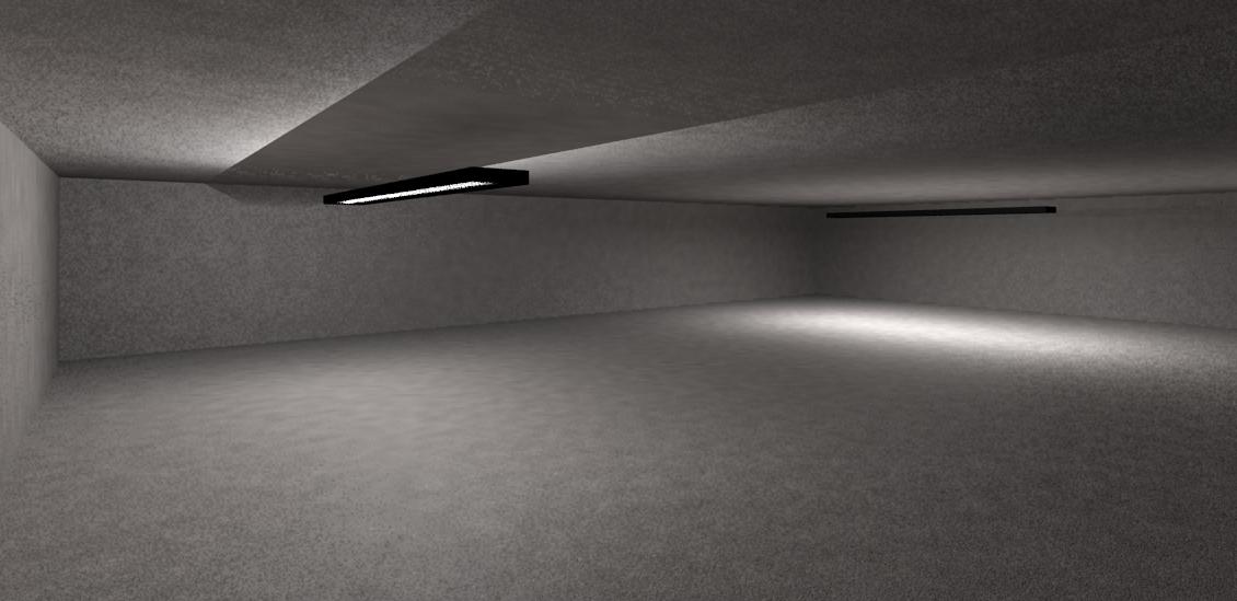

wo Licht ist, ist (normalerweise) auch Schatten; will sagen, es ist in Revit momentan nicht möglich, den Schattenwurf für einzelne Objekte auszuschalten - wer die Realität so überlisten will, der muss tatsächlich den Schritt mit dem FBX-Export nach 3DMax gehen.
Wäre es nicht möglich, die Lichtquelle so zu definieren, dass sie nur Licht nach unten abstrahlt? Dann wird die Decke über deinem abgehängten Profil nur durch indirektes Licht beleuchtet.
Im Anhang ein kleines Beispiel, die linke Lichtquelle strahlt in beide Richtungen, die rechte nur nach unten.
