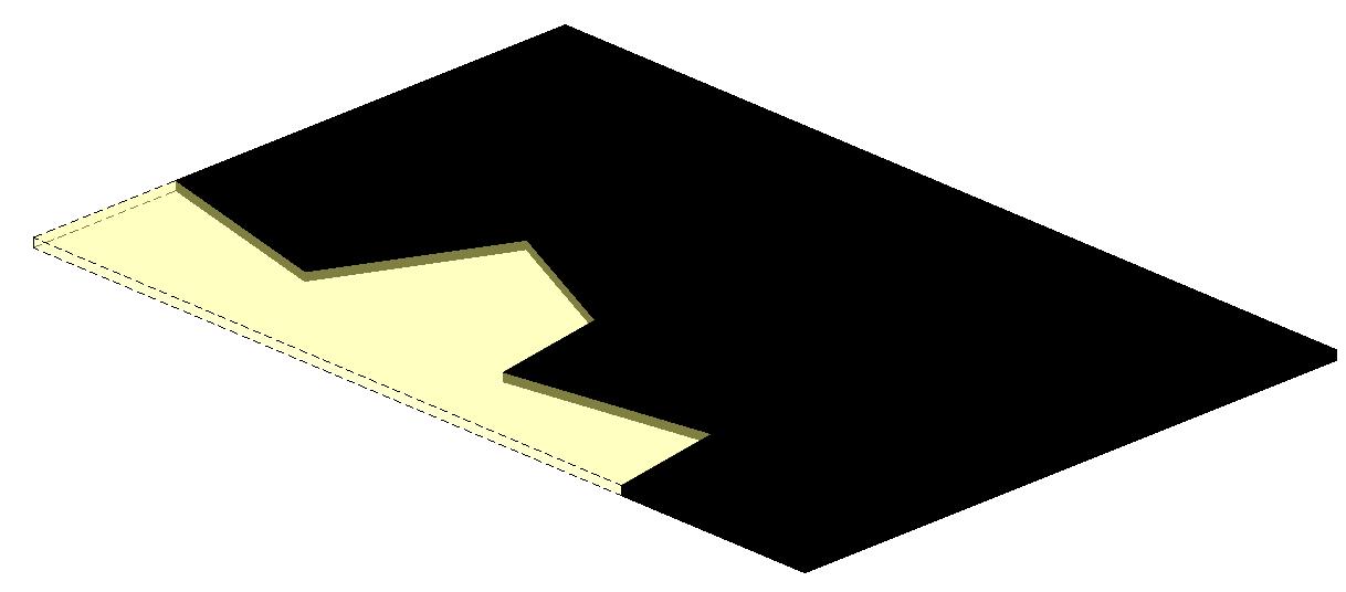

Ich fürchte ja, dass ich da nichts übersehen habe, frage aber trotzdem mal die Chefs im Ring:
Gibt es wirklich keine Möglichkeit, Teile einer Geschossdecke abzubrechen?
Oder wenigstens eine Geschossdecke aufzutrennen, damit man dann den abgetrennten Teil abbrechen kann?
Bis jezt habe ich nur die Holzfäller-Methode anwenden können: Geschossdecke umbauen auf den Status nach dem Abbruch, dann neue Geschossdecke erstellen und sofort wieder abbrechen....??
ich hoffe, ich bin blind und jemand weist mir den eleganten Weg

einzige Idee auf die Schnelle: eine Familie aus der Vorlage "M_Generisches Modell (Geschossdecke).rfa" erstellen, in dieser Familie einen Abzugskörper erstellen. Diesen kann man parametrisieren, um zum Beispiel Länge/Breite frei bestimmen zu können.
Die Familie ins Projekt laden, als "Neubau" auf der Bestandsdecke plazieren, im entsprechenden Schnitt den Phasenfilter draufsetzen et voilà: der Abbruch ist gelb wie gewünscht.
Freie Formen werden damit natürlich schwierig - ist eher wie ein Fenster in einer Wand zu sehen, wo dann ja in der Wand ebenfalls der Abbruch dargestellt wird.
Im Anhang eine quick-and-dirty-Lösung, sicher noch ausbaufähig ... bitte in rvt umbenennen.

Hallo Lars
Für Durchbrüche (Liftschacht etc.) ist das sicher eine gute Idee, das würde ja theoretisch auch mit einem lokal erstellten Abzugskörper funktionieren.
Werde ich mal testen, jetzt muss ich zuerst eh viel "von Hand" zeichnen, weil ich eine schöne Wettbewerbsabgabe machen muss....

perfekt: auf die Sache mit der in-place-Familie für den Abbruch bin ich gar nicht gekommen. Manchmal sieht man den Wald vor lauter Bäumen nicht  Also, nochmal optimiert:
Geschossdecke im Bestand erstellt, dann im Neubau auf Modellieren > Erstellen > Geschossdecken, den Abzugskörper erstellt und mit "Geometrie schneiden" verbunden, Familie fertig gestellt, Phasenfilter ein und ab geht die Luzie

ich löse das bisher ähnlich:
gesamte Geschossdecke im Bestand erstellen -> den abzubrechenden Teil ebenfalls als Geschossdecke im Bestand erstellen -> beide Teile mit Geometrie verbinden verbinden -> anschließend den "abzubrechenden" Teil abbrechen.
Das Ergebnis ist das gleiche. Allerdings nicht wirklich befriedigend, da bei mir zumindest in der Draufsicht der Deckenverlauf im Bereich des Abbruchs fehlt, ebenso in der 3D-Sicht, wenn man den Phasenfilter auf "Bestand,neu" stellt. Auch kann man die Kanten nicht mit Liniengrafik überschreiben. Habt ihr hierfür eine Lösung gefunden?
