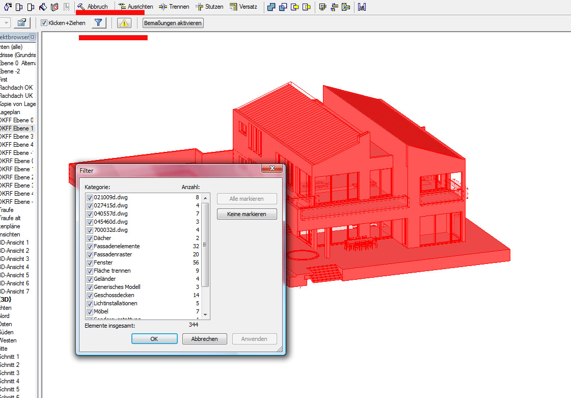

Hi
Wenn ich in einem Grundriss Objekte ausgeblendet habe, möchte ich die Zeichnung mit den ausgeblendeten Objekten in 3D sehen. Schalte ich aber in die 3D Ansicht sind alle Objekte wieder eingeblendet.
Gibt es da einen Trick?

Hi Ines,
auslenden ist ansichtspezifisch, d.h. Du solltest in der 3D Ansicht alles markieren (mit der Maus ein Fenster um das gesamte Modell ziehen)und per > Auswahl Filtern (das Trichtersymbol) die gewünschte Kategorie ausblenden oder über Tastaturkürzel > VV in die Ansichtsteuerung gehen und dort die gewünschten Änderungen vornehmen.

Sorry,
das war ein Missverständniss.
Ich komme schon mit den Filtern klar.
Meine Arbeitsweise ist teilweise so, daß ich mir ein Bauteil isoliere und mir das von allen Seiten anschauen möchte. so ähnlich wie der Objektviewer in Acad. Manchmal arbeite ich halt im Grundriss und habe ein paar Objekte isoliert und möchte dann mit den isolierten Objekten in 3D weiter arbeiten. Ich weiß, daß ich dann nur in 3D arbeiten sollte, aber da ist mir das hin und herschalten der Ansichten zu aufwändig.

Das geht in Revit auch > Objekte markieren > Sonnebrille > Element isolieren > per ViewCube die Ansichten steuern (ein Mausklick).
Finde ich recht unaufwendig.

Servus Ines,
vielleicht hilft Dir noch folgendes weiter (wenn ich Dich richtig verstanden habe):
Im Grundriss die Objekte markieren, die isoliert werden sollen,
dann über den Projektbrowser (nicht über den Button oben) in die 3D-Ansicht wechseln. Jetzt kannst Du die Objekte wie gewohnt isolieren mit der Brille oder über die Tastaturkürzel, denn die Objektauswahl bleibt auch beim Wechsel in andere Ansichten erhalten.
Alternativ könntest Du auch eigene Filter anlegen, die z. B. immer alle Bauteile ausfiltern, die ein bestimmtes Kriterium erfüllen, z. B. "Kommentar = x" (dann werden alle Bauteile gefiltert, die im Kommentar ein "x" stehen haben). Das ist praktisch, wenn bestimmte Auswahlsätze immer wieder gebraucht werden.
