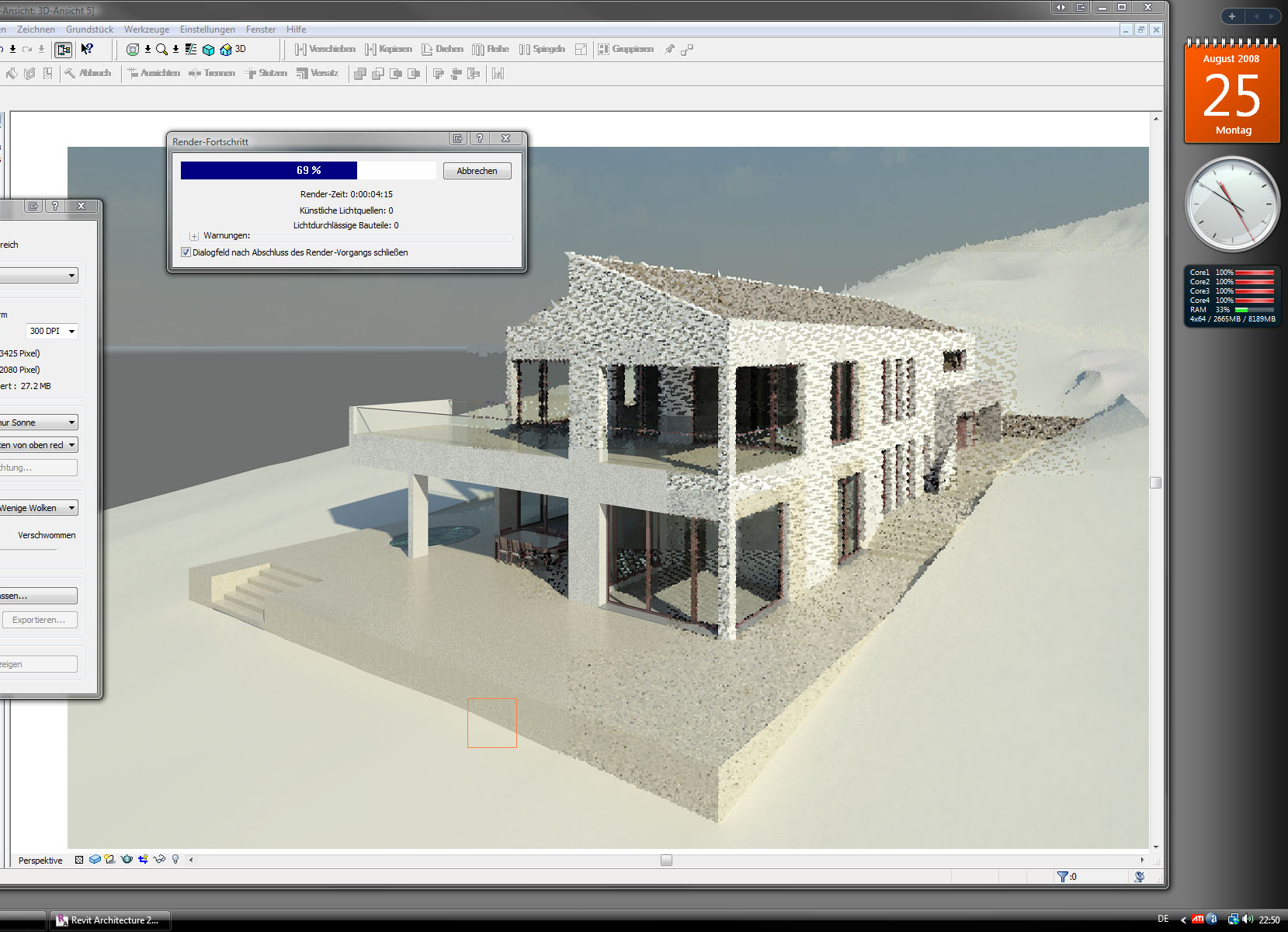

Servus Zusammen,
kann mir jemand sagen ob Revit Architecture 2009 multicore fähig ist; also einen Quadcore Prozessor unterstützt und dadurch schneller rendert?

Beim Rendern 4 x 100% Auslastung, sowohl Accurender in RAC 2008, als auch Mental Ray in RAC 2009, ansonsten wenig Zugewinn beim üblichem Modellieren. Anbei ein screenshot eines Modells ohne Texturen, das gerade gerendert wird.

Servus,
vielen Dank für die schnelle Antwort - dann werde ich mir einen neuen Quadcore-Processor anschaffen
