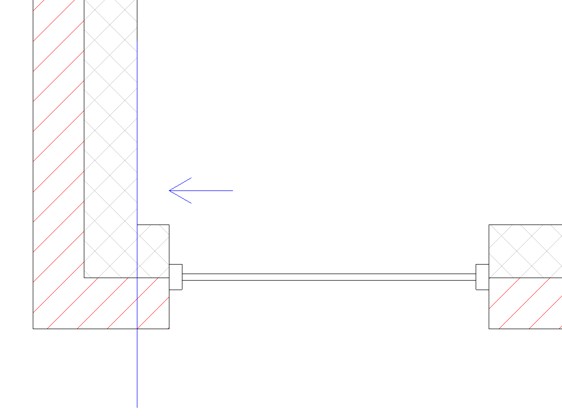

ich plage mich immer wieder mit Wandecken und deren Verschneidungen herum.
Im speziellen Fall soll eine 2-schichtige Wand um die Ecke laufen ... macht sie toll, wie man im ersten screenshot sieht. Schiebe ich nun aber eine Fassade da rein, die an die Ecke anliegen soll, dann macht die Verschneidung was sie will und nicht was sie soll...?!
Hättet Ihr einen Ansatz, wie das zu lösen wäre?
Gruß Seiti

Hi seiti,

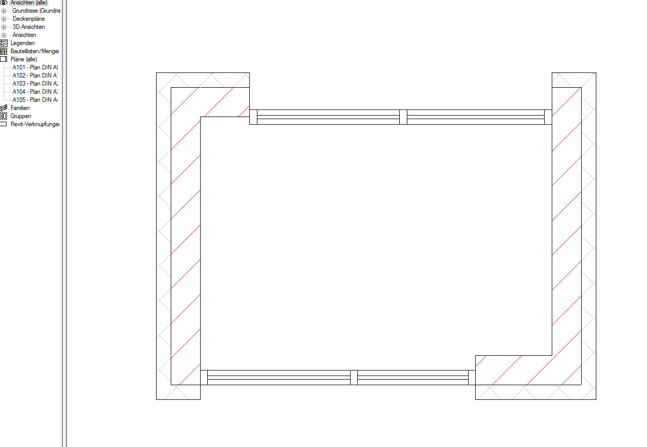

ich kann Dein Problem mit RAC 2009 nicht reproduzieren > siehe screenshot.
Ich nehme daher an, dass die Einstellungen der Wandabschlüsse nicht in Ordnung sind. Checke sie doch mal.
Vielleicht liegt es aber auch am RAC 2008? Habe es leider nicht mehr auf dem Rechner, überprüfe es daher gerne am Montag im Büro.
Gruß niku

ich habe dies jetzt sowohl unter RAC 2008 als auch 2009 angeschaut und kann beide Ergebnisse aus euren Screenshots nachvollziehen. Die Verschneidung "wie sie nicht sein soll" entsteht scheinbar immer dann, wenn die Fassade und die Wand genau die gleiche Höhe haben. Sobald die Fassade niedriger ist als die Massivwand wird die Eckverbindung so ausgeführt wie im Bild von niku zu sehen.
Scheint ein Bug zu sein, an der Einstellung der Wandabschlüsse liegt es jedenfalls nicht.
