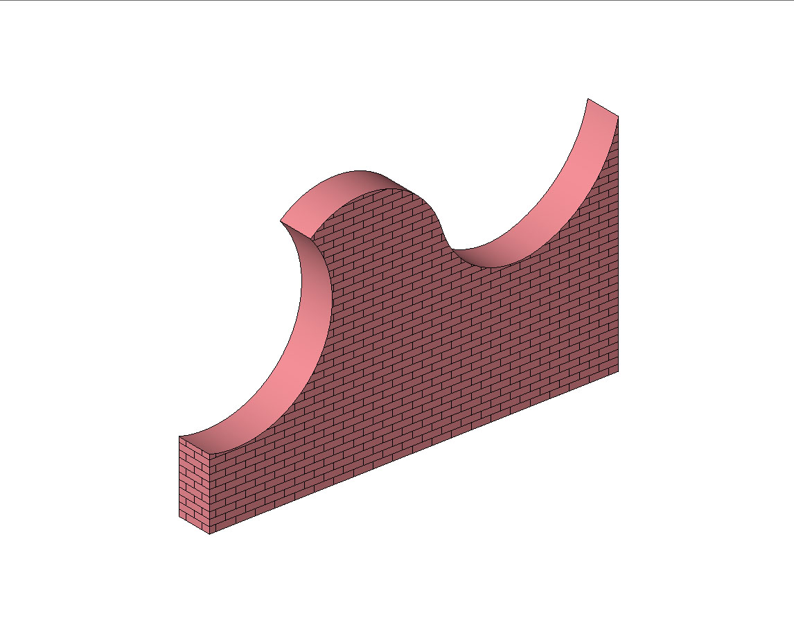

weiss jemand, wie ich einzelne teile eines körpers löschen kann? das heisst einzelne flächen?
und wie man eine wand herstellt, die an ihrer oberkante gegen oben gebogen ist (im profil mit einem bogen)?

wand mit oben bogen > wand zeichen > wand wählen > profil bearbeiten wählen> profil mit üblichen linienwerkzeugen erzeugen/zeichnen > Rest löschen > fettich
....weiss jemand, wie ich einzelne teile eines körpers löschen kann? das heisst einzelne flächen?....
Eines Volumenkörpers? Wenn nicht, welchen Körpers? 3D Bauteil? Mehr Input, da in Revit fast alles ein "Körper" ist.

vielen dank! die gebogene wand habe ich geschafft! aber wie mache ich da n' dach drüber?
eines körpermodells, ja volumenkörper....

dach > dach über extrusion > ebene auswählen (3D Ansicht) > wandfläche wählen > referenzebene und versatz (dachtiefe) eingeben (korrekturen sind später noch möglich)> linienwerkzeug um das dach zu erstellen > voilá
