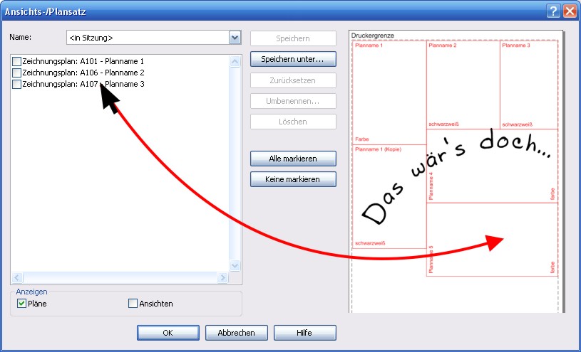

ich frage mich grad auch, worin der große Nutzen des Batches besteht... die Reihenfolge soll's schon gewesen sein?
Wunschliste (auch kurz nach Weihnachten) wäre:
1. Drucker auswählen
2. Papiergröße einstellen (alles was der Drucker hergibt)
3. auf einer graphischen Vorlage (weißes Blatt) nach Lust und Laune Pläne eines Projektes platzieren und dabei die Pläne auch noch drehen zu können, vielleicht bei einzelnen auch noch Farbe od. Schwarz/Weiss einzustellen.
Das wär Luxussss ... hier lesen doch die Entwicklers mit, oder?
Die meisten Anwender werden wohl mit Plottern und Rollenpapier arbeiten - da wäre ein solcher Manager wirklich eine Hilfe.
Gruß seiti

Das wäre es nicht ganz.
Das was Du vorschlägst macht eigentlich ein Plotter schon alleine wenn man "schachtel" einstellt.
Was ich von Allplan her kenne und brauche ist das automatische Trimmen der Pläne. REVIT muß automatisch einen Plotfile liefern, der keine weißen Ränder hat.
Bei Allplan kann ich beliebig viele Pläne auswählen (egal, welche Größe) und diese einfach ausplotten oder PLT's schreiben lassen. Die Pläne sind alle perfekt getrimmt. Ich muss wir nie Gedanken um die Blattgröße machen.
