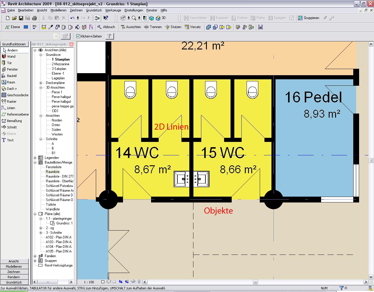

Eine WC Einheit wie im beigefügten Bild, bestehend aus je 1 Vorraum und 2 Toiletten-Zellen.
Problem: Alles in 3D-Objekten gezeichnet, dann erkennt der Raum den Zusammenhang nicht, dah ich erhalte 3 einzelne Räume.
Als Notlösung habe ich die "inneren" Wände als 2D Elemente gezeichnet, damit die automatische Raumermittlung das WC als Gesamteinheit betrachtet.
Gibt es bessere/elegantere Lösungen?

schau doch mal unter "F1" nach dem Stichwort "Raumbegrenzung"  Einfach in den Elementeigenschaften der inneren Wände das Häkchen bei dieser Option deaktivieren, dann passt's.

Asche über mein Haupt - das ist nicht nur einfach, sondern auch plausibel.
Ich suche immer bei den Raumeigenschaften, aber es ist ja doch das Wandbauteil, dass raumbegrenzend wirkt
Danke!!
