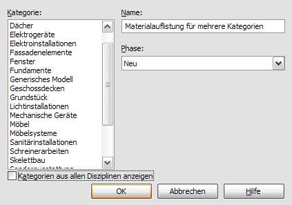

das mit den gefüllten Bereichen ist natürlich eine Möglichkeit, hat aber einige Nachteile (keine Bauteilliste möglich, gekrümmte Flächen gehen nicht ...). Die beste Methode ist hier, nach Erstellen des Körpermodells den einzelnen Flächen mit dem Farbeimer ein Material zu geben, und dieses dann über eine "Materialauflistung" auszuwerten. (Menü Ansicht > Neu > Materialauflistung, als Kategorie dann Körper auswählen).

Original erstellt von Lars Geis:
bei mir existiert die Kategorie Körper nicht. RAC 2009.

Ups ...
da war ich diesmal wohl etwas vorschnell und bin ohne nachzuschauen davon ausgegangen, dass die Kategorie "Körper" bei den Materiallisten auftaucht, genau wie bei den normalen Bauteillisten. Ist aber nicht so, wie richtig erkannt wurde.
Also: Kommando zurück. In diesem Fall bleibt nur der "Umweg" über den Befehl "Wand über Fläche". Hier kann man ja eine dünne Wand mit 1cm Stärke erstellen, diese anschließend "anmalen" und über die Materialauflistung der Wände dann auswerten. So vermeidet man wenigstens das mehrfache Anlegen verschiedener Wandtypen für jedes Material.
