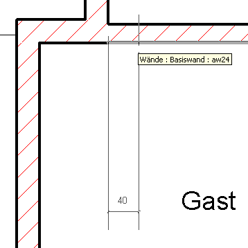

in Revit 2009 möchte ich eine gerade Wand trennen.
Hier ist jedoch keine numerische Eingabe in der Temporärbemaßung und kein Fangpunkt mit einer Hilfskonstruktion möglich.
(Behelfen kann man sich dann mit einer Wandtrennung nach Augenmaß und anschließendem Ausrichten der Wandenden.)
Warum ist bei der Trennung sowohl der Objektfang als auch die numerische Eingabe gesperrt?

Revit arbeitet hier andersherum. Erst wird die Wand ungefär da angeklikt wo man hin muss, dann erscheint ein Temporäres Maß in blau und dieses kann man sofort editieren, so dass die Wand-Trennung verschoben wird. Die Maßpunkte lassen sich sogar verschieben, so dass man sich andere Bezüge suchen kann.
Ich habe anfangs auch immer auch otrack und anderen AutoCAD-Eigenheiten gesucht.
HTH

Beibt das seltsame Verhalten, daß die mitgeführte Temporärbemaßung sich nicht numerisch editieren läßt.

Beim mir geht´s seltsamerweise nicht. D.h. ohne den Befehl Trennen abzuschließen, kann ich das Maß 40 in der Anlage nicht ändern...
Macht nix -ich trage das Maß eben hinterher nach.

Das Maß wird bearbeitbar, nachdem Du auf die Wand geklickt hast, voher nicht.
Also: Befehl Trennen wählen, auf die Wand klicken, temporäres Maß einstellen/ändern, an eine weitere Stelle klicken... oder Befehl beenden. So gehts bestimmt.

Ja, das meinte ich ja mit "hinterher eintragen". Ich bin eben ACad-geschädigt ;-)
