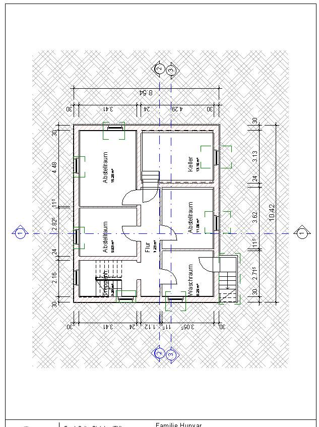

ich habe ein Gelände. Im UG Grundriss möchte ich die Schnittschraffur davon sehen - geht auch toll (s. screen01.jpg).

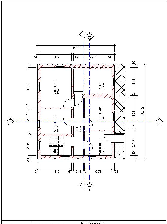

Drucke ich dann, sieht es aus wie bei screen02.jpg.
Hat jemand ne Idee, wo meine schöne Schraffur geblieben ist ..
LG Seiti

kann es sein, dass Du den Zuschneidebereich direkt an die Aussenkanten des Gebäudes gelegt hast und somit die Schraffur des Grundes nur im Bereich vor der Kellertreppe zu sehen ist?
Wie druckst Du? Eine Planansicht oder Monitorinhalt?

Hallo niku,
ich drucke aus der Planansicht und der Zuschneiderahmen liegt, wie in screen01.jpg ersichtlich, ein Stück von den Aussenkanten des Gebäudes weg - das kann also nicht das Problem sein.
;o(  -  uäääh

wie sehen denn Deine Einstellungen im Projekt genau aus? Vielleicht kannst Du auch das Projekt oder den Ausschnitt davon mal hochladen, ich glaube dann könnte man mehr sagen...
