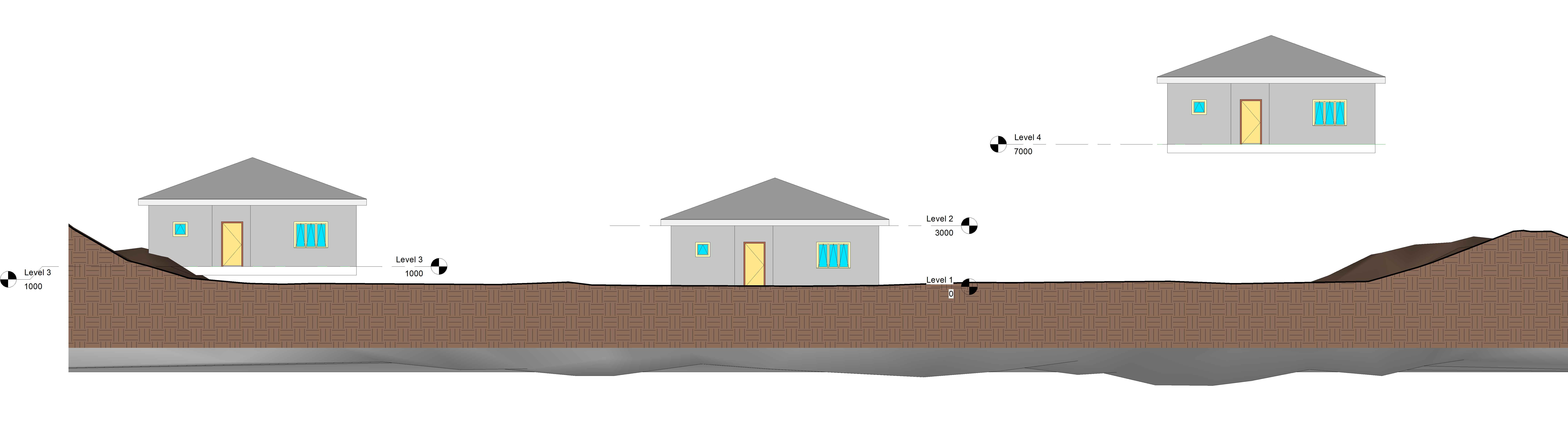

Hat jemand einen Tip wie man ein Projekt in der Höhe Verschieben kann. ??... also die Projekthöhe, nicht Gemeinsam genutzt (nützt mir nichts).
Problem ist ja das er mir sämtliche Referenzen killt und ich dann 40 Fehler habe und 20 davon löschen soll... und nur die Ebenen schieben geht auch nicht. (habe viele nicht auf die Ebene bezogene Elemente)
Ich möchte doch nur das die Ebene Erdgeschoss auf 0.00 ist weiter eigentlich nichts.(ist momentan auf -1.00)

In der Seitenansicht das Projekt über "Werkzeuge->Projektposition/-ausrichtung->Dieses Projekt verschieben" das Projekt um die gewünschte Differenz nach oben zu schieben und dann in den Ebenen, Höhenkoten und Co in den Typeneigenschaften den Bezug auf "Gemeinsam genutzt" zu stellen funktioniert nicht?

Hi Simon,
eine Standardanleitung kann man nicht geben, da jeder anders arbeitet.
Einfache Projekte Lassen sich in einer 3D Ansicht markieren und per Filterauswahl (das Gelände will man i.d.R. nicht mitnehmen)
in die Ziwschenablage kopieren, von wo aus man sie in eine zuvor neu generierte Ebene hineinkopiert > siehe screenshot.
Das Problem der nicht ebenengebundenen Bauteile könnte somit umgangen werden, dass andere Fehlermeldungen/Verluste auftreten, ist nicht auszuschließen.
Gruß niku

Hi Torsten,
damit verschiebt er aber auch das Gelände, sofern vorhanden.
Gruß niku

Hi niku,
das stimmt natürlich (und lässt sich aber i.d.R. mit einem weiteren Verschieben in der Seitenansicht relativ flott korrigieren). Nerviger finde ich da eher die Umstellerei auf "Gemeinsam genutzt" an den verschiedenen Stellen, aber beim Verschieben der tatsächlichen Geometrie ist es dafür halt manchmal schwierig wirklich alles zu erwischen ...

Die beste Methode ist wohl wirklich in 3D alles auszuwählen und per Filter nach Erfahrung das aus auszuschalten was wahrscheinlich nicht zu verschieben geht(oder ungünstig wäre). Das war nämlich auch eines meiner Probleme, das ich wenn ich alles ausgewählt hatte ich gar nicht vertikal schieben konnte, außer mit Trennbefehl.
Ich hatte einmal ein Projekt das war noch komplizierter, da braucht man für so eine Aktion echt ewig. Das man nicht einfach die Projekthöhe Numerisch ,,also ohne das er wirklich schiebt,, verschieben kann verstehe ich ehrlich gesagt nicht.
Die Gemeinsam genutzte höhe benutze ich immer für meine ü.NN Höhe und die Projekthöhe für die EFH usw. daher brauch ich BEIDE Höhen auf der richtigen höhe.
