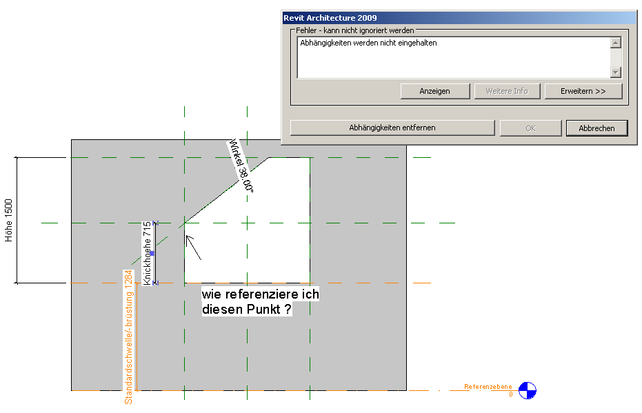

Leider scheitere ich schon am Referenzieren des Wandausschnittes:
Das Fenster soll voll parametrisch sein.
Ich lege ein Öffnungs-Polygon auf die Wand und binde die schräge Sturzkante an eine Referenzebene (und die anderen Kanten an die vordefinierten Referenzen der Familie). Die Sturzkanten-Referenzebene hat einen Winkelbezug. Sobald ich dann die "Knickhöhe" referenzieren möchte, meckert Revit über nicht einzuhaltende Abhängigkeiten. -->Anlage
Hier referenziert Revit offenbar mehr, als ich erkennen kann. Wer hat so ein Schrägelement schon einmal konstruiert?

so wie ich das sehe, ist die Familie "überreferenziert". Wenn Höhe und Breite des Fensters und der Winkel parametrisch sind, muss sich die Knickhöhe doch daraus ergeben - meint der alte Pythagoras ;-)
Wenn du den Endpunkt der Knickhöhe referenzieren willst, kannst du dass thun, indem du diesen beim Ausrichten mit TAB anwählst.

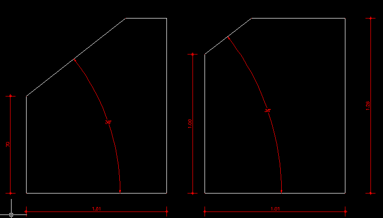

Der alte Pythagoras kannte noch keine Re(v)ferenzen...
Die Knickhöhe kann jedes Maß zwischen 0 (bei 90° Winkel) und Fensterhöhe (bei 0° Winkel) haben. Der schräge Sturzteil soll dann mitwandern.
Dabei sollen sowohl die Knickhöhe als auch der Winkel parametrisch sein.
Zur Verdeutlichung noch eine Anlage. Darin sollen alle angegebenen Maße parametrisch sein.

Also,
eine parametrisierte Bemaßung in revit ist indirekt nichts anderes als eine "Sperre" - stell dir der Einfachheit halber vor, du hättest die Knickhöhe mit einem Schloss versehen. Wenn du jetzt versuchst, den Winkel zu ändern, siehst du, dass es schon eine Abhängigkeit zwischen Winkel und Knickhöhe gibt: wenn der Winkel sich ändert und die Knickhöhe gleich bleibt (ist ja ein Schloss dran), muss sich zwangsläufig die Fensterhöhe oder -breite ändern.
Deine Skizze erklärt zwar, wie es in dem "einen" besonderen Fall funktioniert, wenn der Winkel gleich bleibt, aber nicht umgekehrt; was passiert, wenn der Winkel geändert wird? Dann muss(!) sich zwangsläufig entweder die Knickhöhe oder die Fensterhöhe ändern, richtig?
Eventuell ließe sich etwas machen, wenn man die Parameter mit Formeln (ja ja der alte Pythagoras) versieht, so dass quasi eine Abhängigkeit zwischen Höhe und Knickhöhe entsteht.

So,
nach ein bisschen Herumprobieren mit Trigonometrie habe ich's jetzt: siehe Familie im Anhang ;-) Bitte in rfa umbenennen.

Mir war nicht klar, daß auch die die Länge der Knickbreite referenziert ist; ich dachte, hier sei nur die Richtung festgelegt.
Ich habe mir hier zwar die Zähne ausgebissen, aber wieder jede Menge gelernt -dieses Forum ist Gold wert!
