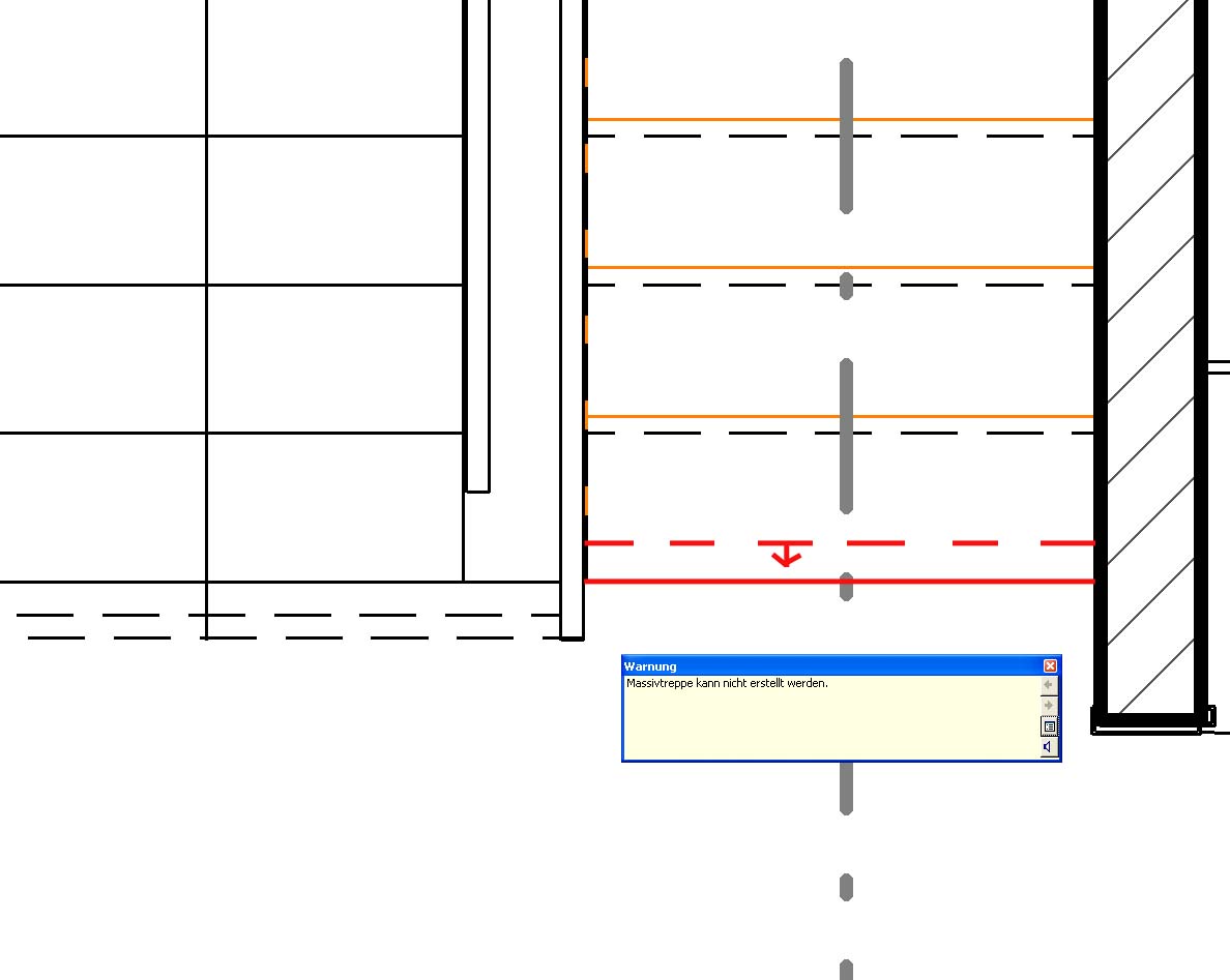

ich habe gerade versucht die letzte
Trittstufe einer Treppe (Betontreppe
mit keramischen Belag)zu verlängern.
Hat nicht funktioniert(Fehlermeldung
siehe Bild). Da mir die 3d Darstellung
in diesem Fall nicht wichtig ist, habe
ich es mit der Änderung des Schnittprofils
versucht, auch hier eine Fehlermeldung.
Ich habe jetzt die Treppe 2d in den Schnitt
gezeichnet (Das funktioniert immer), trotzdem
wüßte ich gern was ich machen muß, dass es
auch über den Befehl Schnittprofil funktioniert.
3d wäre natürlich auch nicht schlecht
Grüße Sebastian

Servus Sebastian,
gehn tuts schon. Die Skizze muss dann wie im Bild aussehen. Die roten Stücke sind "gebrochene" Begrenzungslinien.
Revit schimpft da gerne, weil man ja eigentlich den Auftritt verlängert. Wärs nicht allgemein üblich da die Deckenkante an die Treppe zu führen, damit die Auftritte gleich bleiben?
  Max

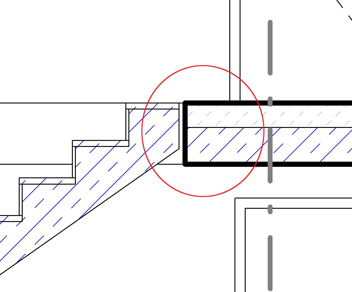

Eine Frage noch zur Schnittprofilbearbeitung,
denn das kann ich immer noch nicht.
Ist diese Werkzeug überhaupt auf Treppen
anwendbar. In der Hilfe steht folgendes
dazu:
"Mit dem Werkzeug Schnittprofil bearbeiten können Sie die Form von Schnittelementen in einer Ansicht ändern. Dazu gehören Dächer, Geschossdecken, Wände und die Schichten von mehrschaligen
Konstruktionen."
Ich kann mir allerdings keinen Grund vorstellen
warum eine Treppe nicht bearbeitet werden kann.
Gruß Sebastian

Servus,
Meines Wissens können Treppen nicht über das Schnittprofil-Werkzeug bearbeitet werden. Den selben Effekt erreichst Du aber genauso über einen maskierten Bereich. Das blendet die Treppengeometrie in dieser Anschicht entsprechend aus, ist aber eine reine 2D-Sache.
Für die 3D-Darstellung ists wiederum besser da von der Geschoßdecke an die Treppe zu Arbeiten. Die Geschoßdecke kannst Du beliebig mit Deckenprofilen ergänzen. Entweder mit Profilierung-Geschoßdeckenkante oder auch über projektinterne Familien (Modellieren-Erstellen). Dann hast Du die Kanten auch im 3D sauber drin.
  Max
