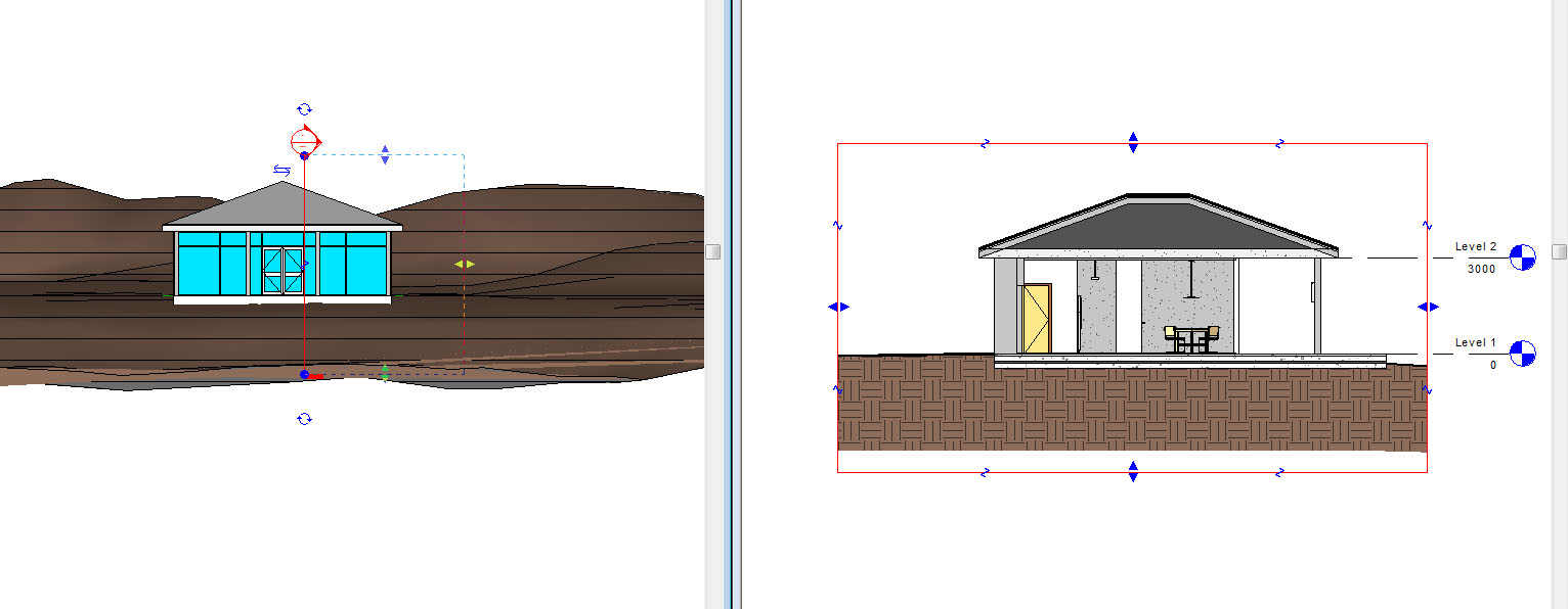

Kann uns jemand vollgende Frage Beantworten, und zwar wollen wir wissen warum wird das Gelände in einem Schnitt einfach nach unten hin abgeschnitten?
Wir haben ein Gelände, ein Fundament und eine Sohle. Macht man nun einen Schnitt wird das Gelände klapp unter der Bodenplatte des Hauses abgeschnitten, von dem Keller sieht man also die Wände. Woran liegt das?

Hi Michi,
vielleicht kannst Du ein Bildchen posten. Ist denn seitlich an der Sohle das Gelände "normal" zu sehen?
Auf die Schnelle:
> Das Gelände ist nicht "tief" genug.

Ich würde auch auf Einstellungen->Grundstückseinstellungen tippen. Vielleicht steht dort unter "Schnittgrafiken" beim Höhenniveau ein etwas kleiner Wert...
