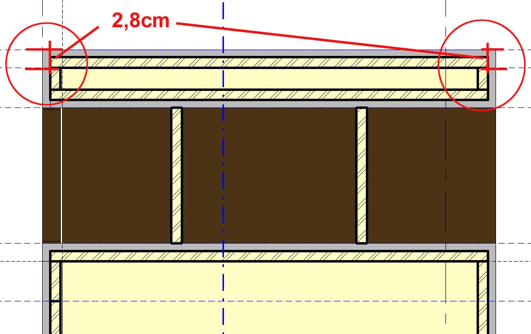

ich habe gerade das Problem,
dass ich zwei Ebenen mit einer
Höhendifferenz von 2,8 cm habe.
Wenn ich nun eine Wand auf der
unteren Ebene zeichne kommt die
Meldung, dass die Unterkante der Wand
über der Oberkante liegt (Als Abhängigkeit
für den oberen Abschluss habe ich die
Ebene gewählt die 2,8cm höher liegt).
Erhöhe ich den Abstand zwischen den
Ebenen kann ich die Wand zeichnen.
Gibt es eventuell eine Mindesthöhe
für Wände in revit, oder hat jemand vielleicht
(hoffentlich) eine Idee woran es liegen kann ?
Grüße Sebastian

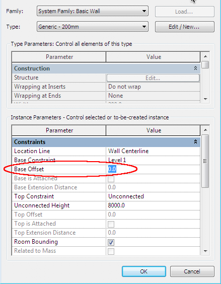

Hi Sebastian,
kann es sein, dass in den Elementeigenschaften ein unterer Basisversatz festgelegt ist? Wenn der auf 2.8 oder größer eingestellt wäre würde das exakt zu dem beschriebenen Verhalten passen.

Hallo Torsten,
wär ein typischer Fehler von mir
gewesen den eventuellen Versatz
zu übersehen. Leider liegt es aber
nicht daran. Als Test habe ich noch
einmal in einem neuen Projekt
versucht die zuvor beschriebene
Wand zu zeichnen, ab 3cm oder noch
geringerem Unterschied zwischen den
Ebenen kann ich keine Wand mehr erstellen.
Gruß Sebastian

Hups, sorry, war mein Fehler. Ich habe die cm überlesen

Hallo Torsten, Hallo Max,
danke für euere Antworten. Der vielleicht
etwas seltsam anmutende geringe Abstand
der Ebenen resultiert aus der Aufgabe einen
Tresen zu zeichnen. Als Material habe ich
dafür eine Mineralwerksoffplatte. Das Träger-
material dafür ist eine MDF-Platte. Um mir
die Zeichenarbeit zu erleichtern habe ich
einmal einen Wandtyp und einmal einen
Geschosdeckentyp umfunktioniert. Über das
Werkzeug Geometrie verbinden kann ich dann
auch den Übergang von horizontaler Platte
und vertikaler Platte zeichnen. Im Schnitt
sah das auch ganz in Ordnung aus. Bloß beim Rendern
waren die Kanten nicht sauber. Ich habe dann
die Kanten offen gelassen und mit einem neuen
Wnadtypen der nur aus der Deckschicht Mineralwerkstoff
besteht gefüllt. Und diese Kante beträgt an manchen
Stellen 2,8 cm und die lassen sich erst einmal nicht
zeichnen. Weil mir nicht klar war woran es liegt
habe ich das ganze mit einem normalen Wandtypen
versucht: Mit dem Ergebnis, dass es auch da nicht
funktioniert.
Die Stärke von einem Millimeter resultiert aus
einer Blende eines eingelassenen Monitors. Über
Körper erstellen kam bei mir die Fehlermeldung
dass dies zu klein ist.
Gruß Sebastian

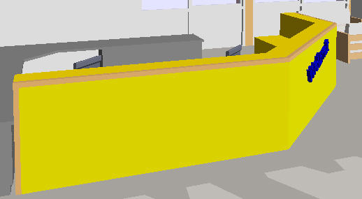

ich denke das wäre einfacher, wenn Du über Modellieren/Erstellen ein projektinternes Objekt erstellst oder über Datei/Neu/Familie eine neue (externe) Familie anlegst. Dort kannst du wesentlich besser die Volumenkörper und Materialien steuern. Vorteil der externen Familie: Könnte auch problemlos in anderen Projekten wieder verwendet werden.
ansosnten hast Du bei beiden Varianten die Möglichkeit exakte Volumenkörper anzulegen,ohne die Probleme der Wände/Geschoßdecken. Auch die Monitorblende soltle da kein Problem sein. Falls doch kann man evtl das Material "im Untergurnd versenken" (ist ja nicht mehr sichtbar) oder mit dem Flächenfüllungswerkzeug arbeiten.
Im Anhang eine Theke als projektinterner Sweep mit Holzblende (auch Sweep) mit 1mm Stärke.
  Max

Moin allerseits,
zunächst mal: du hast recht. In Revit (2008 und 2009) können keine Systemwände mit einer Höhe unter 4cm erstellt werden - bei 3cm ist er bei mir schon ausgestiegen, egal ob manuell oder mit Ebenenbezug. Keine Ahnnung, warum dass so ist.
Aber - und da muss ich dem Max recht geben - die Idee, ein Möbelstück aus Wänden und Geschossdecken zu modellieren ist sicher nicht die allerbeste. Da könnt' man ja fast meinen, du kommst von ArchiCAD, wo es keine "Freiform-Modellierung" gibt, sondern alles aus irgendwelchen Standardbauteilen zusammengekloppt wird. Wir haben ja zum Glück Revit, und da macht man so etwas idealerweise mit externen Familien.
Leg' eine neue Familie an, Kategorie Möbel, setze dir dort die Ebenen so rein, wie du es brauchst, definiere deine Materialien usw. und bau dir dann die Theke (oder was auch immer) aus Volumen- und Abzugskörpern. Das klappt garantiert, und die 2.8cm sind damit auch kein Problem.
Allerdings: auch hier gibt's eine Untergrenze der Genauigkeit - Revit ist nun mal für Architekten und nicht für Feinmechaniker. Ich habe mal versucht, ein Sandwichelement für Blechfassaden als Familie zu modellieren, und bei Extrusionsdicken unter 0.7 mm bzw. noch viel eher bei Abrundungen mit Radius < 0.7 mm macht Revit die Grätsche...
