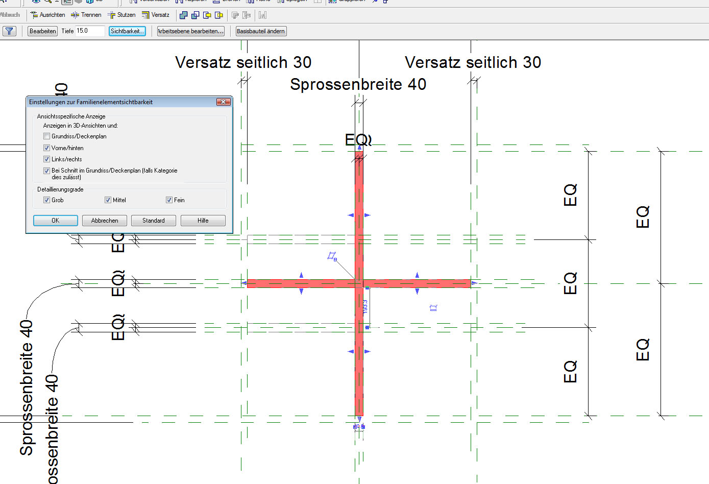

ich habe ein Fenster mit Sprossen eingebaut, habe aber nun mit der Darstellung Probleme. Die Sprossen werden erst im Detailierungsgrad Fein dargestellt, bei Grob und Mittel nicht. Für die Ansichten im M.: 1:100 ist meinem Chef die Darstellung insgesamt aber schon zu fein, nur die Sprossen sollen da eben auch sichtbar sein.
Über die Sichtbarkeit / Grafiken kann ich aber nur den Detailierungsgrad des ganzen Fensters ändern. Gibt es da eine Lösung?
Ich arbeite mit der Version 9.1.

Hi Manu,
ist ganz einfach.
Fenster im Familieneditor öffnen > Sprossen wählen > Familie bearbeiten > Unterkategorie Sprossen wird geöffnet > in die gewünschte Ansicht gehen > Sprossen wählen > Sichtbarkeit > vor den geüwnschten Detaillierungsgraden ein Häkchen setzen und bestätigen. Familie evtl. unter anderem Namen ablegen. Familie in das Projekt laden. Das war's.
Gruß niku

Hallo Niku,
danke schön, genau das wars.
Und ich habe die Sichtbarkeit die ganze Zeit unter den Eigenschaften gesucht.
