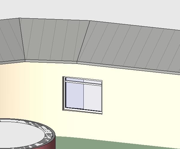

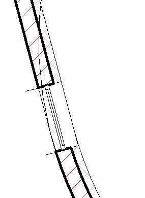

ich versuche mit Revit 9.1 gerade ein Fenster in den Übergangsbereich von einer geraden Wand zur bogenförmigen Wand einzubauen. Das Einbauen geht zwar, aber die Öffnung wird ganz komisch ausgeschnitten und ich weiß nicht, wie ich das Problem lösen kann.
Viele Grüße und ein schönes Wochenende wünscht
Manuela

Ups, das zweite Bild mit dem Grundriss fehlt.

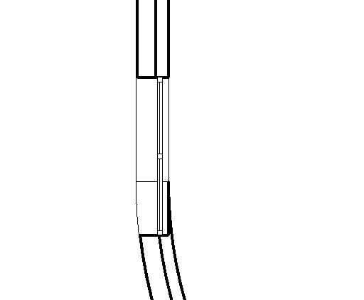

Servus,
ich meine, das liegt daran, dass das Fenster als Basisbauteil den Kreisbogen hat, aber schon in der geraden Mauer liegt. Dann kommts zu der unglücklichen Verschneidung, da Revit dann tangential zum Kreis das Fenster einfügt und die gerade Wand den Öffnungsschnitt des Fensters überlagert.
Mach mal "Basisbauteil ändern" und füge das Fenster an der selben Stelle wieder ein, aber diesmal in der geraden Wand, also einfach ein wenig weiter "Aussen". Siehe Screenies.

Hallo Max,
leider hilft mir das auch nicht weiter, dann habe ich das Problem nur auf die andere Fensterseite verlagert.
Aber ich habe gestern noch eine Lösung gefunden, indem ich das Profil der geraden Wand bearbeite und damit den Fensterteil in der geraden Wand ausschneide.
