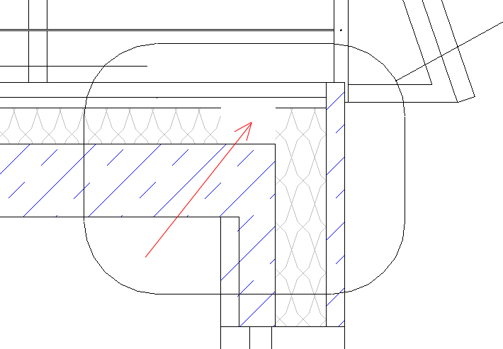

ich hätte mal wieder ein kleines Problemchen. Wie auf dem Bild erkennbar ist, wird sobald ich die Wand und die Decke verschneide in der Decke die Schraffierung herausgelöscht (mit Pfeil gekennzeichnet). Was geht da vor sich? Wand geht halt bis Oberkante Decke, wegen Beton an der Außenkante (im Bild wirds klarer)..
Achso, noch zur Anmerkung: Die "Decke" besteht eigentlich aus 2 Decken, der Stahlbetondecke und der zweiten mit Aufbau (Wärmedämmung, ...) - wegen unterschiedlichen Bereichen - und auch nur diese Decke wird falsch dargestellt...
Und noch eine zweite Frage: Jetz möchte ich beim Wandaufbau für eine Detailansicht ein Linie nicht dargestellt haben (eine der mittleren Linien). Jedoch kann ich mit dem Befehl "Liniengrafik" nur die Außen-und Innenkanten der Wand anwählen (auch bei Decke,Dach,... können nur Außen-und Innenkante jeweils bearbeitet werden mit diesem Befehl).. wie kann ich die anderen Linien anwählen/steuern... habe schon öfters mal festgestellt, dass der Befehl Liniengrafik nicht bei allen Linien funktioniert.....

ohne das Originalfile vorliegen zu haben ist eine Einschätzung recht schwierig. Als Schnellschuss darf ich einen gefüllten Bereich mit der Dämmung vorschlagen.
Gruß niku
