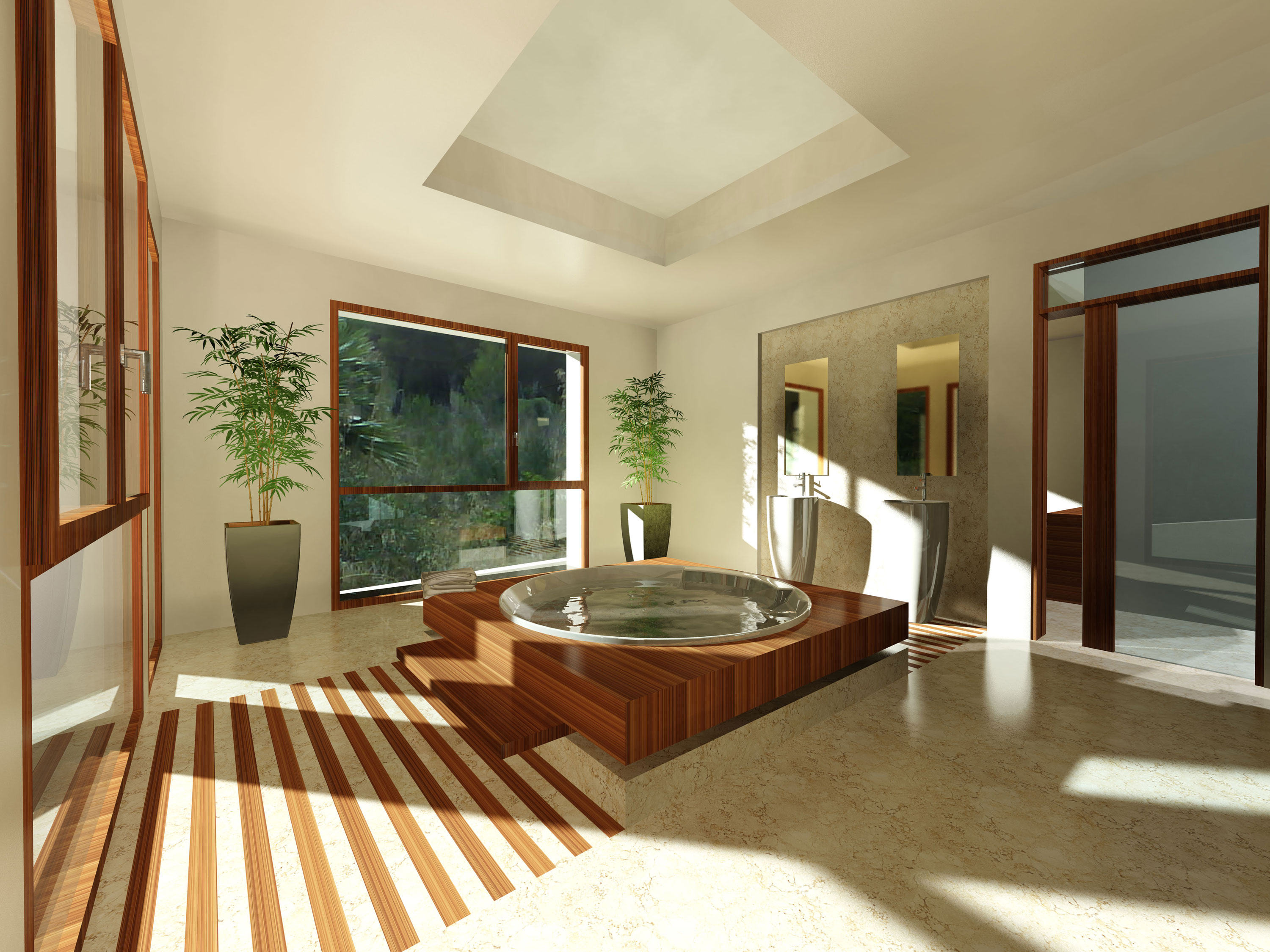

Anbei eine Innenszene mit RAC 2009. Das Projekt wurde in 2008 begonnen und nach 2009 migriert.

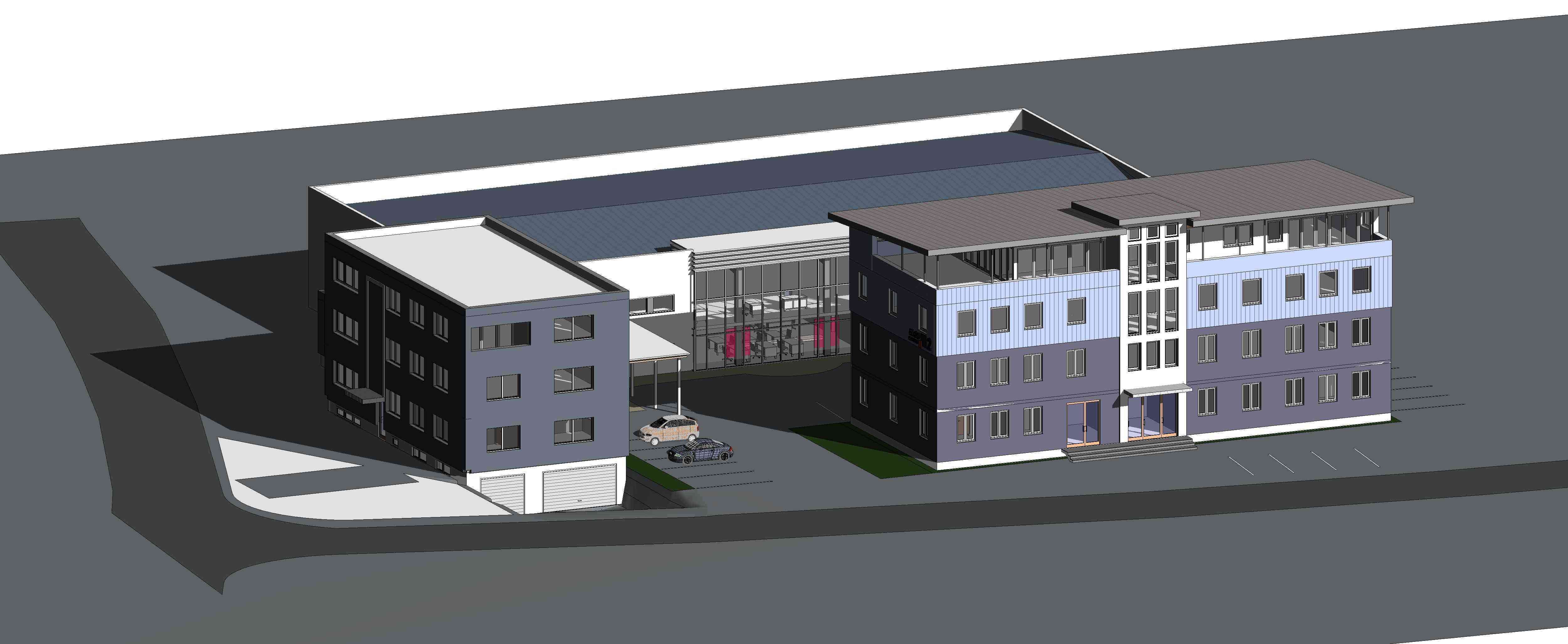

Wenns euch interessiert, hier 2 Bilder vom Hetz-Projekt   . Sind jetzt nicht die Hammer Bilder(auch wegen geringer Auflösung), aber in der Eile der Zeit ging halt nicht mehr.
