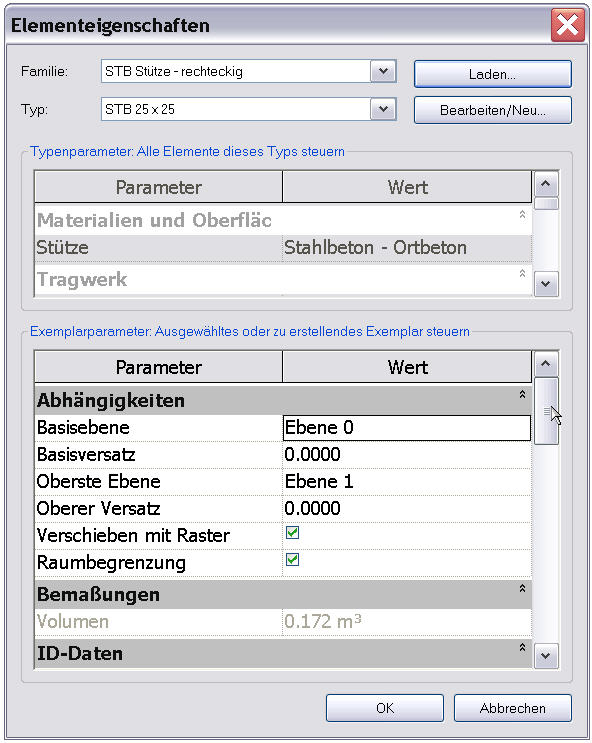

wisst Ihr ,ob es möglich ist, einer Tragwerkstütze
die Eigenschaft "raumbegrenzend" zu geben?

Servus Iris,
ich war schon fast versucht zu schreiben "ja. weiß ich"... aber der Witz ist zuuu alt, oder ;-).
Mal ganz im Ernst: Der Parameter ist doch eh schon in den Eigenschaften drin, oder hab ich Dich mißverstanden?

Danke Max,
es ist wie im richtigen Leben, die Wahl der Famile ist die Lösung. Irgendwie waren wir alle blind.
Da wir in der rvt die Familiengruppe DE_STB Stützen.... (und die haben den Parameter nicht) geladen haben, haben wir die anderen in der Metric Library erfolgreich ignoriert.
Mea culpa!
