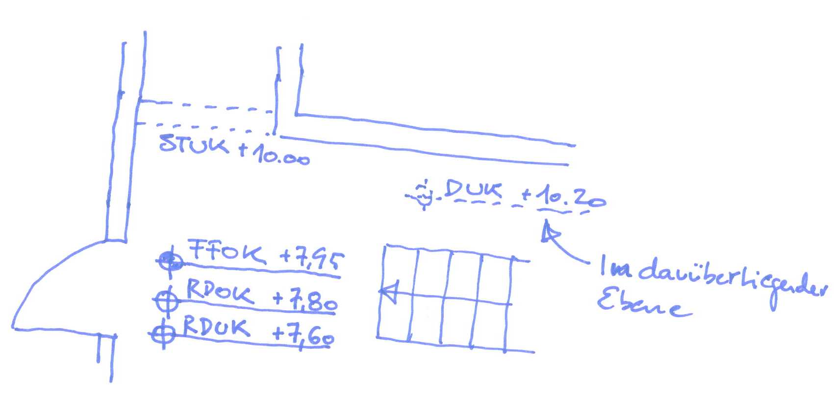

Ich schlage mich wieder einmal mit langwierigen Problemen herum.
Ich möchte in meinem Grundriss :
1. Darüberliegende Geschossdeckensprüge strichliert einzeichen.
2. Darüberliegende Balken strichliert einzeichen.
3. Die Balkenunkanten und Geschossdeckenunterkanten mit relativen oder absoluten Höhenkoten versehen.
4. Die daruntuntliegende Geschossdenkenunkante bemaßen. Die Bemaßung würde dann in einem Verband von FFOK, RDOK und RDUK stehen.
Lege eine Skizze zum besseren Verständnis bei.
Vielen Dank im voraus für eure Bemühungen und Anregungen.

Hi Jakob, eigentlich eine ganz einfache geschichte. (zumindest die gestrichelten linien)
-rechter mausklick in deinen plan (nix markieren)
-ansichtseigenschaften
-bei "unterlage" legst du den plan rein, aus dem du die gestrichelten kanten sehen willst.
-anschließend gehst du mit dem Liniengrafik-werkzeug (die zeichenfeder neben der pipette im werkzeugkasten und stellst dann in der typenwahl darunter den linientyp verdeckte linien ein
-dann brauchst du nur noch die linien, die du gestrichelt sehen willst, anklicken
-anschließend den unterlageplan wieder aus den ansichteigenschaften schmeißen
diese linen sind dann übrigens noch bestandteile des modells. die gestrichelte linie ist dann auch zb. die dargestellte deckenkante oder der unterzug.

Hallo Bernd,
Danke für deine Antwort. Diesen Trick habe ich auch schon in den Autodesk Tipps gesehen. Das Ergebnis ist nur zu 50% zufriedenstellend. Wenn ich die eingeblendeten Elemente mit Höhenkoten bemaße verschwinden die Koten sobald ich die Ebene wieder ausblende. Im Fall von Trägern könnte man mit dem Parameter "Projektion" arbeiten. Leider werden dann aber auch die Bauteile unter dem Träger verdeckt. Im Fall der Geschossdecken trifft der erste Fall zu, daß heißt mit dem ausblenden verschwinden die Höhenkoten.
Vielen Dank für deine Bemühung.

achso, das problem war miteinander verbunden zu sehen. ich dachte, dir gings auch um die gestrichellten linien ohne bezug zu den koten

Nein, ich möchte beides haben. Gestrichelte Linien und Höhenkoten.

Servus Jakob,
die Sturzlinine in der Türe wüde ich gleich als Symbolische Linie in der Türfamilie einfügen (in Deinem beispiel kann das ja auch ein ruchgan sein...). Ich mach das so, dass die gleich immer gestrichelt da sind, bei evtl Schwellen, überschreib ich dei Linien einfach als durchgezogen (da das eher selten bei mir vorkommt, ist also für mich weniger arbeit). Bei "echten" Unterzügen etc. gehts ja eh gut mit der vertikalen Projektion etc...
Die Beschriftungen bekommst Du nicht automatisch rein. Mit typenbasierten Beschriftungssymbolen kann man jedoch die Arbeit verringern. Ich denke das zur Zeit die Beste Methode (neben dem verwenden von Notizen).
