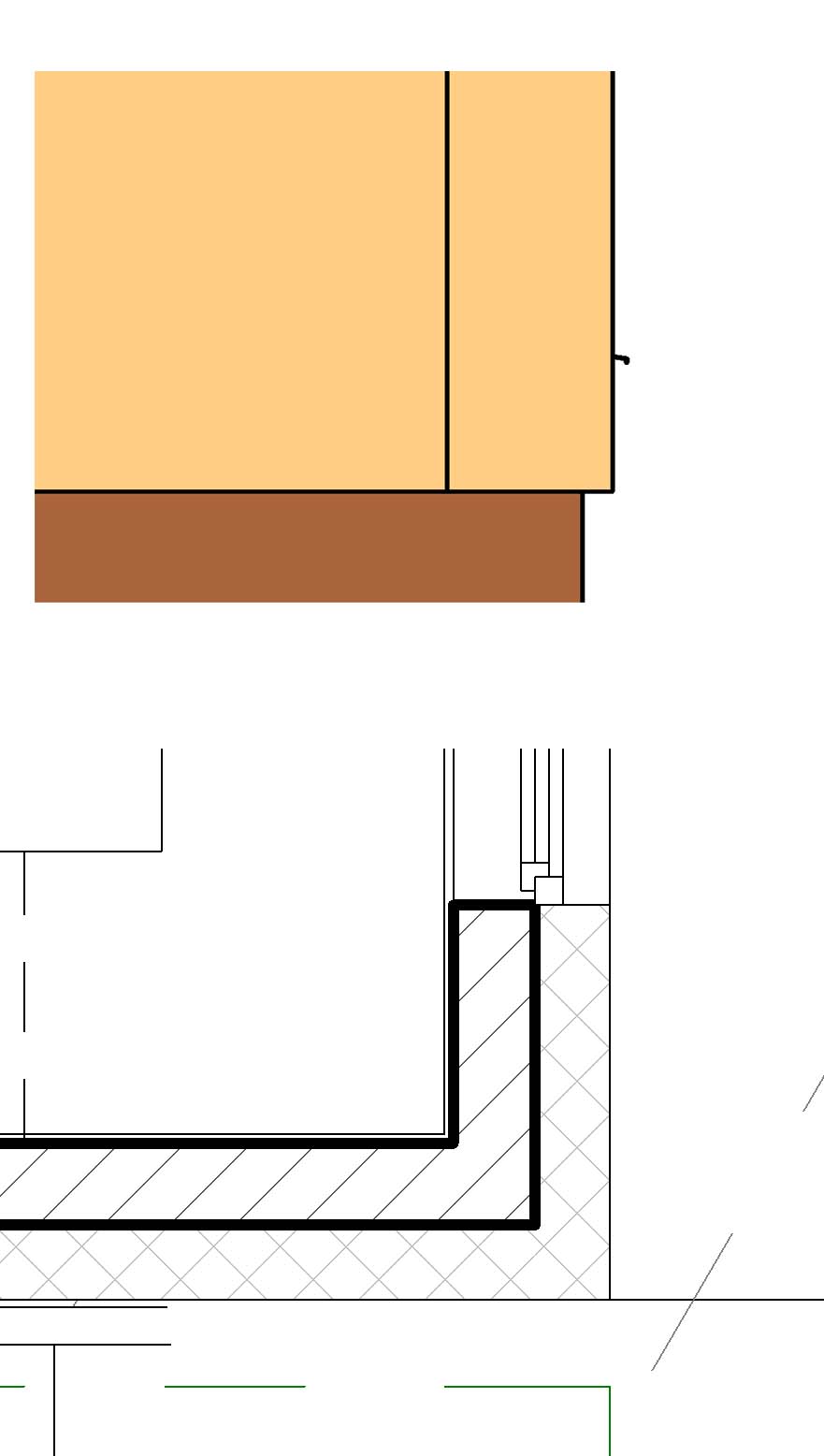

ich das Problem, dass ich bei einer Hausaußenecke
in der Ansicht einer Linie sehe. Im Grundriss
ist die Anzeige korrekt. Den Befehl Wandverbindung
bereinigen hat nichts gebracht. Kennt jemand
dieses Problem bzw. hat eine Lösung dafür.
Gruß Sebastian

versuche es mal mit dem Icon "Wandverbindung" (waagerechte Symbolleiste). Auf die entsprechende Wandecke klicken, bis ein Kasten erscheint. Dann den Verbindungstyp auf "Gehrung" stellen. Nun müßte die Linie in der Ansicht verschwunden sein.
Gruß, johobau

SSpezifisches Problem kenne ich nicht. Habe jedoch auch immer wieder lam ein Problem mit den Verschnitten. Löse es meist nur so (da zur Fehlersuche oft kkeine Zeit bleibt), dass ich die Linien in den entsprechenden Ansichten einfach unsichtbar pinsle.

Danke,
hat beides funktioniert!!!
