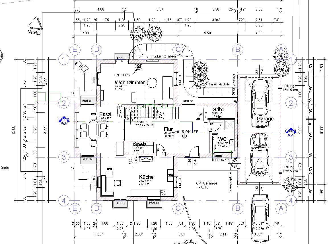

Ahoi,
da liegt was auf meiner Homepage rum, da sammle ich immer wieder mal ein paar Beispiele, genau für den Zweck. Im Anhang auch mal ein paar Beispiele, wies noch aussehen könnte. Die Darstellungsmöglichkeiten sind schon recht vielfältig. Das ist wie beim Beton - es kommt drauf an, was man draus macht  .
  Max

Hi Max,
vielen Dank, das hilft mir schon mal weiter.
Es kommt drauf an, was man draus macht - soweit ich Revit einschätzen kann bietet es ja wirklich alle Möglichkeiten. Nur die nicht-zeichnende Chefetage ist von 3D-Schnittausgaben von befreundetetn Büros nicht begeistert, was uns den Umstieg evtl. vermiesen könnte.
Und selbst sind wir noch nicht so weit im Programm drin, als dass wir selber so gute produzieren können.
Freue mich auch noch über weitere Alternativen, besonders eine Schnittzeichnung wäre toll.
(in der Hoffnung, damit endlich von diesen elendigen 2D-Strichen weg zu kommen    )
