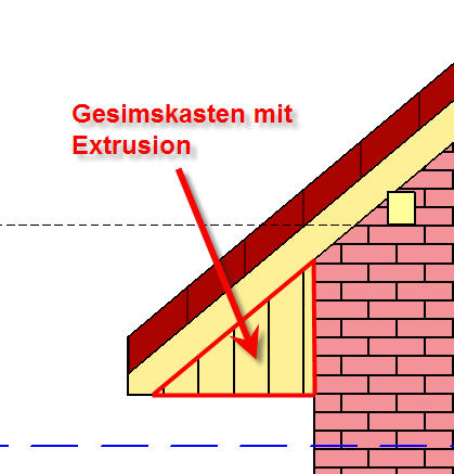

ich habe mir einen Gesimskasten als Körper (Extrusion) modelliert (Anhang). Wenn sich Dachparameter ändern gehe ich bisher so vor, dass ich die Extrusion bearbeite und die Linien manuell anpasse.
Gibt es eine Möglichkeit, den Gesimskasten-Körper so an Dach und Traufwand zu "heften" bzw. auszurichten, dass er sich bei Dachänderungen (Neigung, Überstand, Traufhöhe) automatisch anpasst?
Ich habe schon hin und her probiert, doch spätestens bei geänderter Dachneigung klappt es nicht mehr.

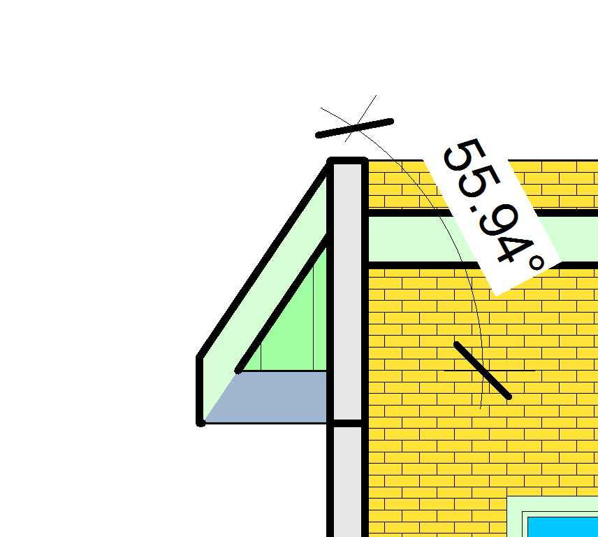

Hi johobau,
wenn Du die Dachuntersicht auch über diesen Befehl erstellt hast, sollte es mit der Änderung der Dachneigung keine Probleme geben.
Modellieren > Dach > Dachuntersicht > Dächer auswählen > das gewünschte Dach auswählen > über Elementeigenschaften das gewünschte Profil des Gesimses auswählen (evtl. vorher eines erstellen oder modifizieren)> Skizze fertig.
Jetzt kann die Dachneigung nach Herzenslust geändert werden und die Dachuntersicht geht mit.

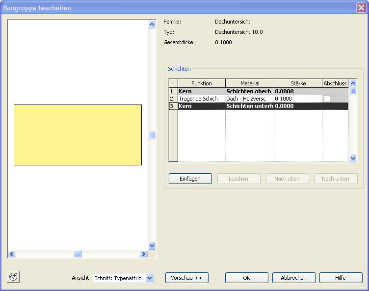

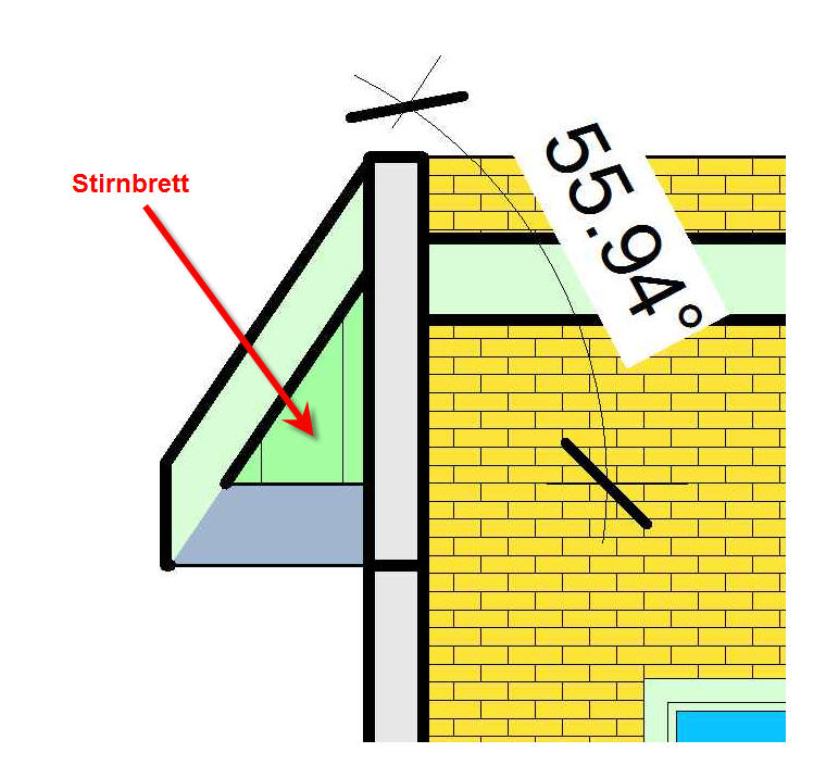

Nun fehlen noch die seitlichen Stirnbretter am Giebel (Anhang). Deren Oberkante soll sich ja auch an die Dachschräge anpassen.
Wo kann ich über die Elementeigenschaften ein Stirnrett-Profil eingeben? Ich lande bisher immer im Dialog "Baugruppe bearbeiten" (Anhang).

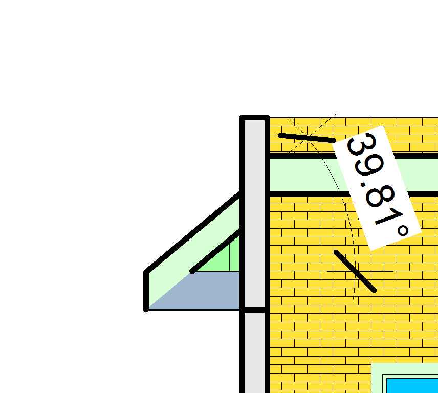

Habe mittlerweile eine gute Lösung gefunden.
Die Stirnseiten am Giebel gebe ich als Wand ein ("Wandverbindung nicht zulassen" aktivieren). Die Unterkante richte ich an der Dachuntersicht aus und die Oberkante fixiere ich mit dem Dach.
So habe ich einen Gesimskasten, der sich allen Dachänderungen anpasst
