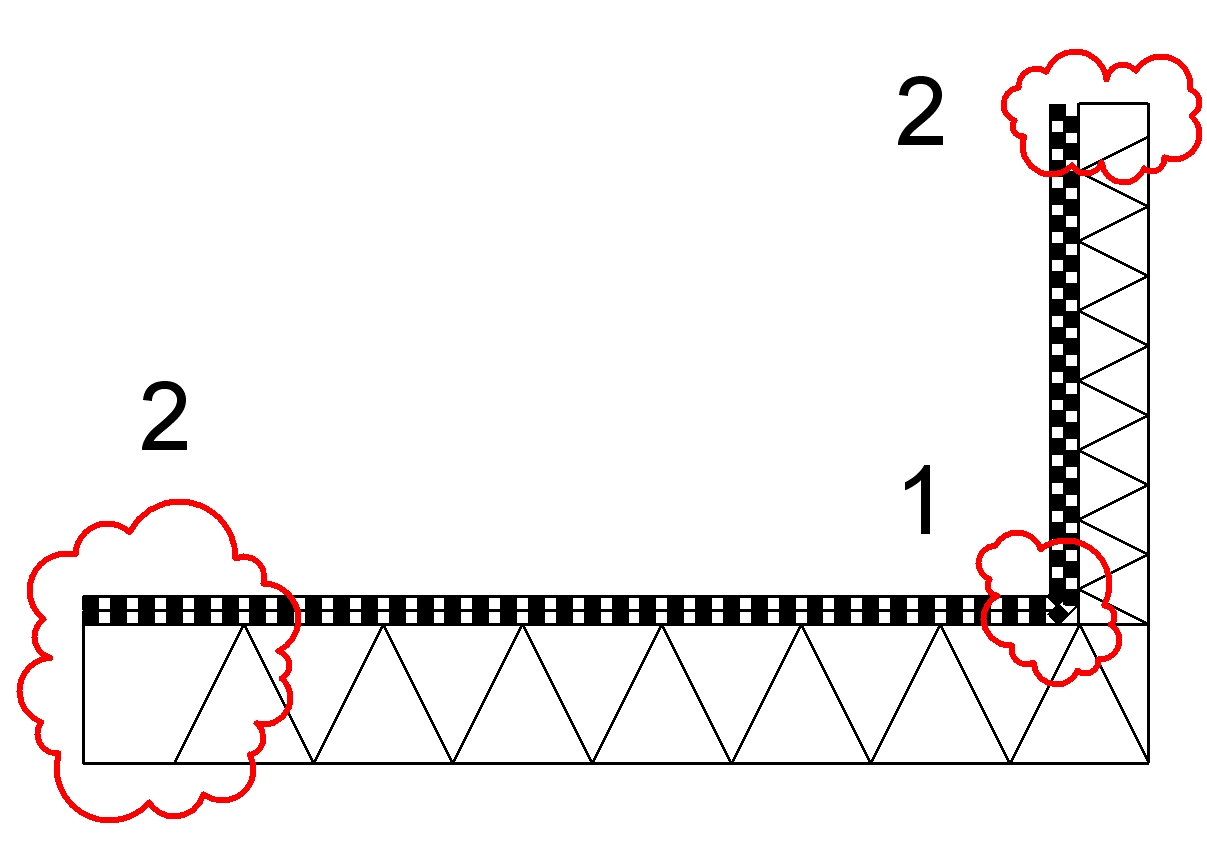

Mehrere Fragen zu Details :
1. Kennt jemand einen Workaround um Dichtungen im 45° grad Winkel oder andern Winkeln zu verschneiden ? Es handelt sich um Linienbasierte Dichtungsbahnen.
2. Was macht man mit sehr kurzen Segmenten die dieses Werzeug nicht zulässt ?
3. Wie kann man harte Dämmungen zeichnen. Kann man das Werzeug Dämmung umstellen ?
Vielen Dank im voraus
Jakob

Servus Jakob,
ich kann mirs noch nciht richtig vorstellen. Linienbasierte Dichtungsbahnen? Also eine speziell gefertigte Familie? Ich könnts mir auch als wiederholendes Detail vorstellen, wenns als linienbasiert nicht richtig geht.

Hallo Max,
Mit deiner Methode bleiben noch 2 Punkte offen (siehe Anhang):
Punkt 1. Verschneiden 45 grad der Dichtung (Dichtung als Wiederholendes Detail) zwischen 2 detaillinien. Wäre schön das Wiederholende Detail als Polylien anlegen zu können.
Punkt 2. Harte Dämmung geht nicht bis zum Ende. Leider kann Revit das letzte Element nicht abgeschnitten darstellen. Ich habe auch keine Möglichkeit gefunden das Zigzag Muster ohne Überlappungen in die Länge der Linie einzupassen.
Sonst habe sowohl die Dämmung wie auch die Dichtung als Wiederholendes Detail gebaut.
Gruß Jakob
