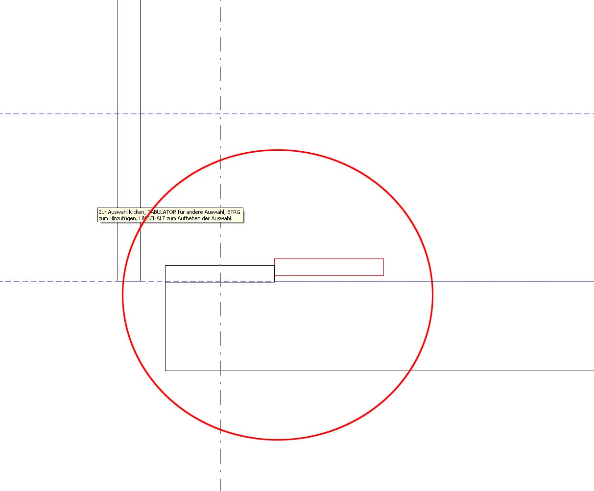

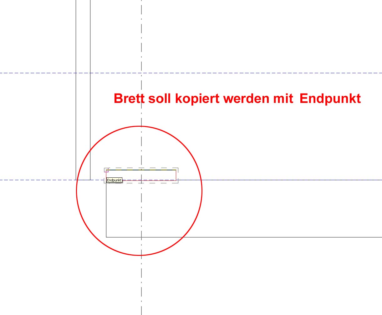

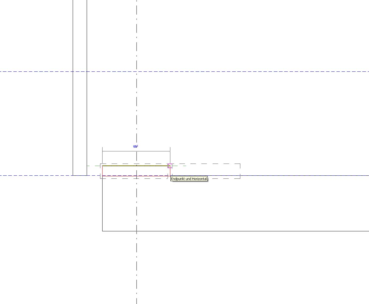

um ein Holzdeck einer Terrasse
darzustellen möchte ich mehrere
Bretter (als Bauteil erstellt)
kopieren. Damit die Richtung erhalten
bleibt habe ich von Endpunkt nach
Endpunkt kopiert(in einer Ansicht).
Die Bretter müßten nun eigentlich in
einer Ebene liegen, es gibt jedoch leider
einen Versatz nach oben. Kennt jemand dieses
Problem bzw, weiß Abhilfe?
Grüße Sebastian

kann es sein, dass Deine Bretter als tragender Balken definiert wurden und sich dadurch Versätze beim Kopieren ergeben,
weil kein gemeinsamens tragendes Element für alle Bretter gewählt wurde? Zur Kontrolle mal das zweite Brett nehmen und über Eigenschaften
die Versätze am Anfang und am Ende checken.
Vielleicht richtest Du das erste Brett erst einmal an einer Ebene/Arbeitsebene aus und verankerst es dort.
Anschließend erstellst Du den Rest der Terrasse über > Reihe, indem Du das erste Brett markierst, den gewünschten Kopierabstand und die Richtung eingibst.
Wenn es paßt, kannst Du die gesamte Terrasse noch als neue Gruppe definieren, die sich dann nach Belieben verschieben läßt.

danke für die Tips, aber mit Reihe habe
ich es am Anfang auch probiert, mit
dem Resultat, dass die Bretter sich kontinuierlich versetzen.
Also der gleiche Effekt bloß in Reihe.
Grüße Sebastian

das Brett habe ich als externe Familie
erstellt (als Extrusion). Als Versuch
habe ich das Brett über die Zwischenablage
in ein neues Projekt kopiert, dort tritt
der Fehler nicht auf.
