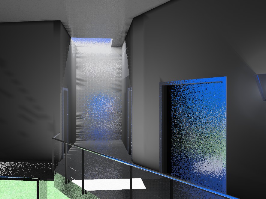

Hallo liebes Forum,
ich bin ein Frischling im Revit und habe auch sonst kaum render Erfahrung.
Tut mir leid wenn ich euch deshalb mit einer banalen Frage nerve, aber habe das Forum bereits erfolglos durchstöbert.
Jetzt wollte ich mein ertes Projekt rendern und verstehe das Ergebnis nicht. Ich habe euch einmal ein Bild angefügt. Die Türe und ein Teil der Wand werden blau dargestellt. Ist das die Reflexion der "Sonne" über die Dachfenster? Aber wieso ist das denn blau, habe das Sonnenlicht nicht eingefärbt...
Außerdem sieht es so aus als ob hinten an der Wand Licht von außen einfällt, dabei sind die Wände im Grundriss tadellos miteinander verschnitten.
Hoffe ihr könnt mir ein wenig weiter helfen.
Vielen Dank
Denise.

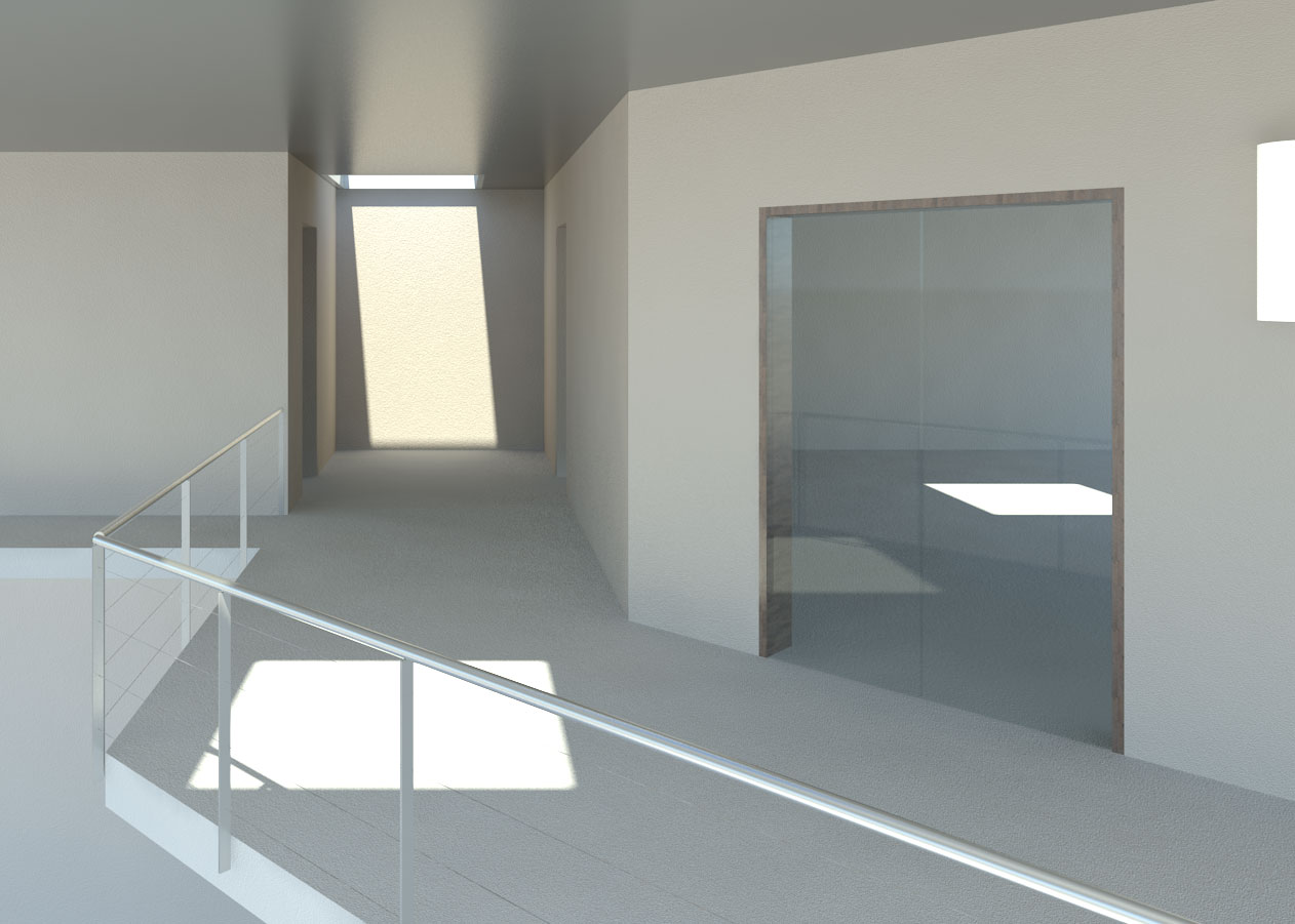

Hi Denise,
Ein Schnellschuss aus der Ferne > Die Materialeigenschaften der Dachfensterverglasung ist bläulich, da auch die beleuchtete Wandfläche bläulich erscheint.
> anderes bzw. neues Material zuordnen, z.B. Fenster-Glas und die Transparenz überprüfen.
Mit welchen Einstellungen wurde gerendert? Hast Du vorher eine Radiosity-Lösung berechnen lassen?
Um Dir konkret weiterhelfen zu können, wäre etwas mehr Input nötig.
Ich habe die Szene in etwa nachgebaut und gerendert > screenshot anbei
Gruß niku

?hallo niku, ist dieses bild mit rac2009 gerendert?

erstellt am: 13. Jun. 2008 10:12    Editieren oder löschen Sie diesen Beitrag!  <-- editieren / zitieren -->   Antwort mit Zitat in Fett Antwort mit kursivem Zitat    Unities abgeben: 1 Unity (wenig hilfreich, aber dennoch)2 Unities3 Unities4 Unities5 Unities6 Unities7 Unities8 Unities9 Unities10 Unities Nur für woodstock83 10 Unities + Antwort hilfreich
YUP!
das war ein sogenannter Spätschuss.
