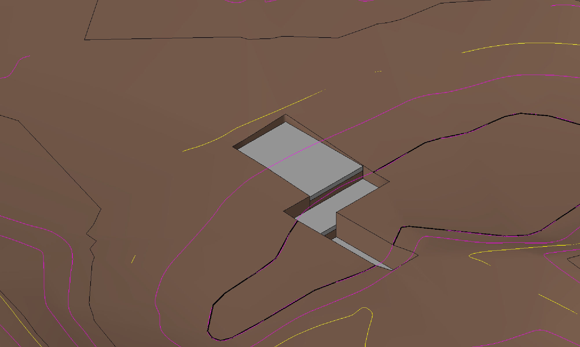

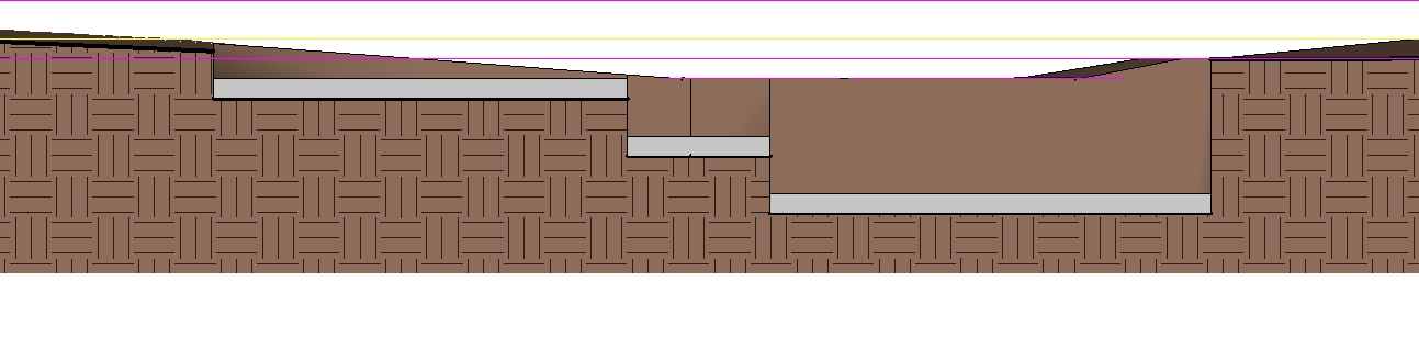

kann ich in einem Projekt 2 Sohlen erstellen mit jeweils unterschiedlichen Höhen? Oder wie kann ich bei meinem Gelände einen Abzug modellieren der höher ist als die Sohle für das Gebäude..?

ja sicher. Das einzige, was derzeit nicht geht (leider auch in der 2009er nicht), ist das Überlappen von Sohlen.
Sohlen können manuell verschoben werden, einen exakten Abstand zu einer Ebene haben (> Eigenschaften > Ebene und Abstand zu dieser eingeben) oder einfach mit einer Referenz- oder Arbeitsebene gekoppelt sein > Ausrichten. Nach Lust und Bedarf.
