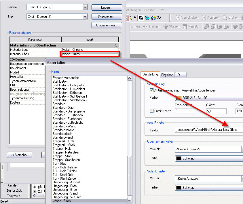

Hallo habe ein  Problem mit einigen Bauteilen
z.b habe ich einen Stuhl (als Anhang) der mir die
Füllfarbe nicht drucken möchte!!!
Kann sich das mal jemand anschauen?
Vielen Dank

Servus GS,
anbei ein PDF, so sollte es sein, oder?
Guck mal bei der Definition des MAteriales nach, da sollte dann eine entsprechende Textur im AccuRender hinterlegt sein. Das war vorher Schwarzes Plastik, drum wars dann auch in der schattierten Ansicht schwarz dargestellt. Alternativ könntest Du auch das Häkchen bei "Aktualisierung nach Auswahl in AccuRender" rausnehmen und dann eine andere Farbe für die Schattierung wählen, hat aber den NAchteil, dass beim Rendern der Stuhl dann trotzdem wieder schwarz ist, da die Textur ja nicht geändert wurde...

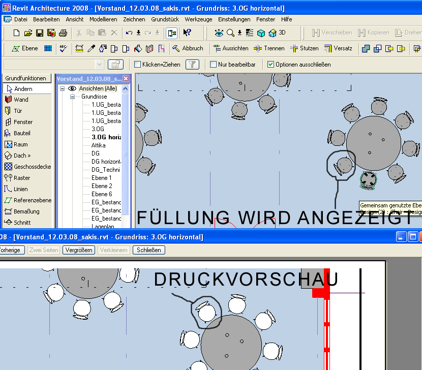

Hallo Max
nein nicht beim Rendern ich meinte beim Drucken
kuck mal habe ein Bild als Anhang gestellt!!!!

Servus,
das PDF in Anhang ist eine schattierte Ansicht ohne Kanten, kein Rendering und aus der Ansicht "Gedruckt". Hast Du die Materialzuweisung mal gecheckt?
