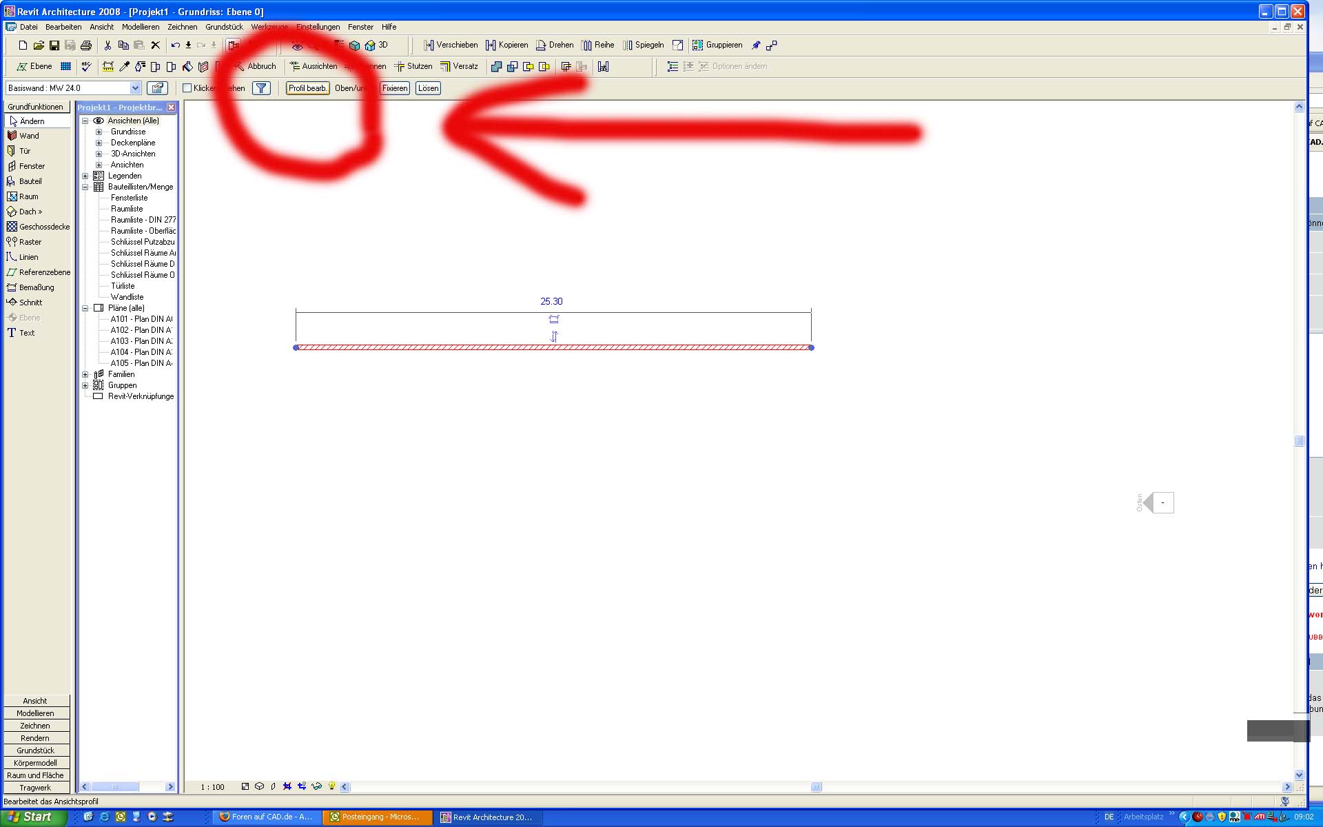

ok, versuch es mal:
- Wand anwählen und "Profil bearbeiten" (Bild 1)

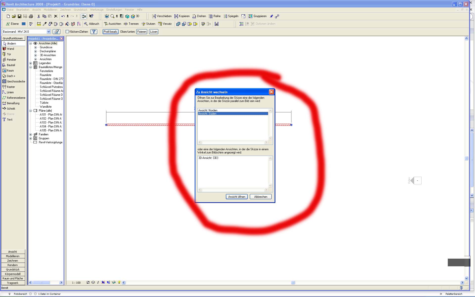

- Ansicht (oder Schnitt) waählen wo die Wand bearbeitet werden soll (beste Sicht), Bild 2

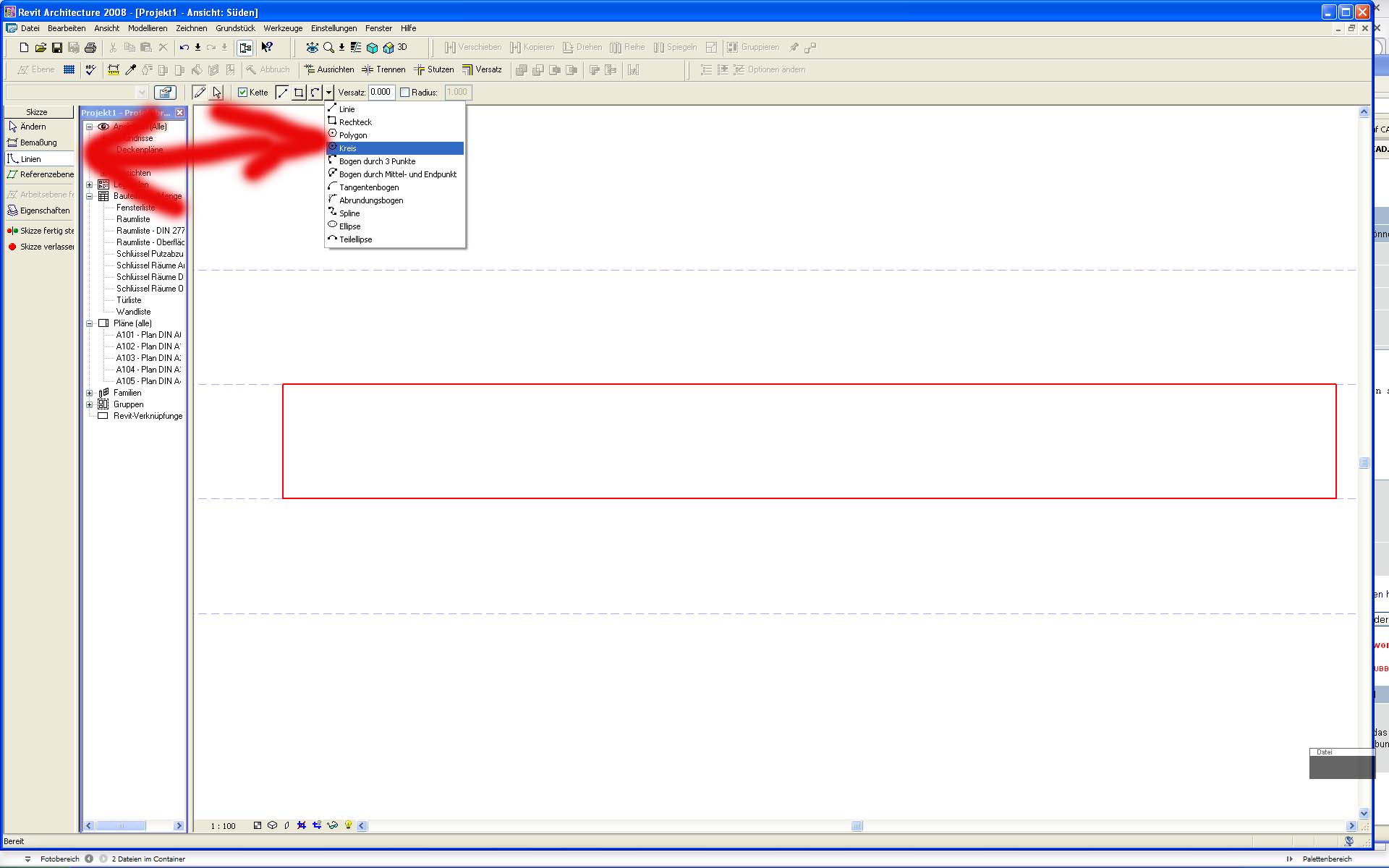

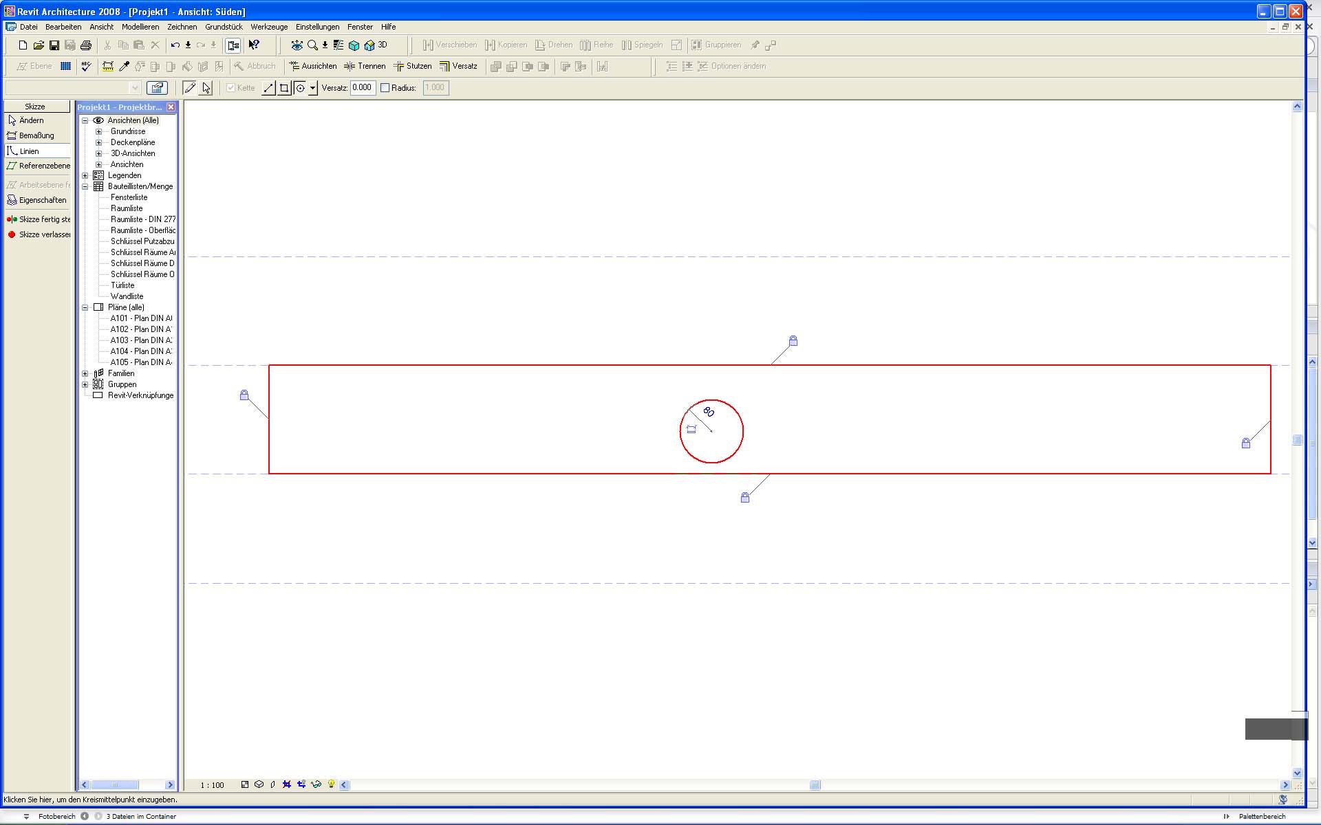

- Skizze zeichnen, über Linienwerkzeuge, Bild 3 und 4

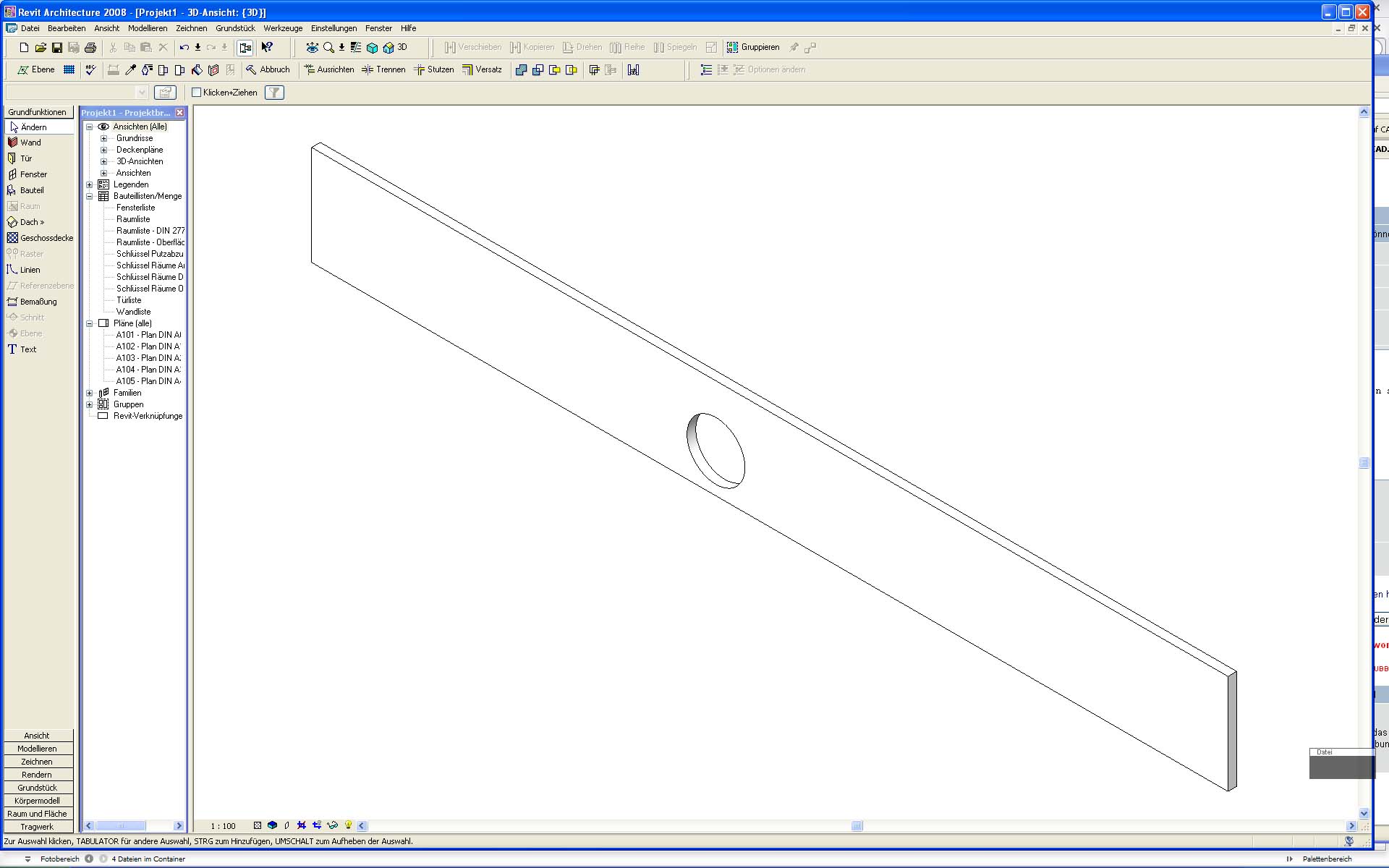

- Skizze fertigstellen  Bild 5
