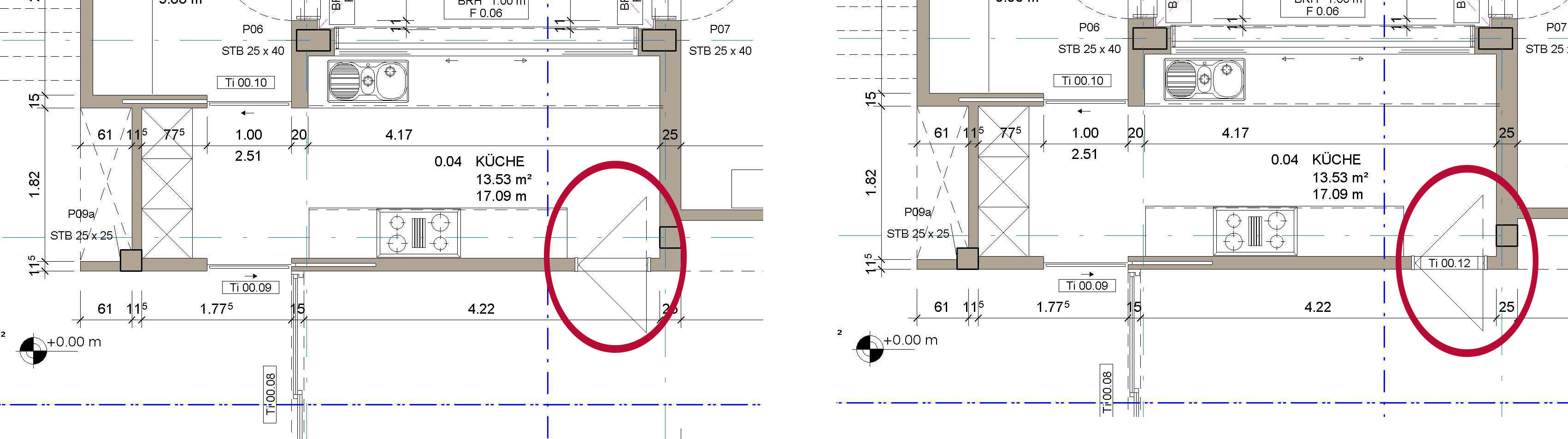

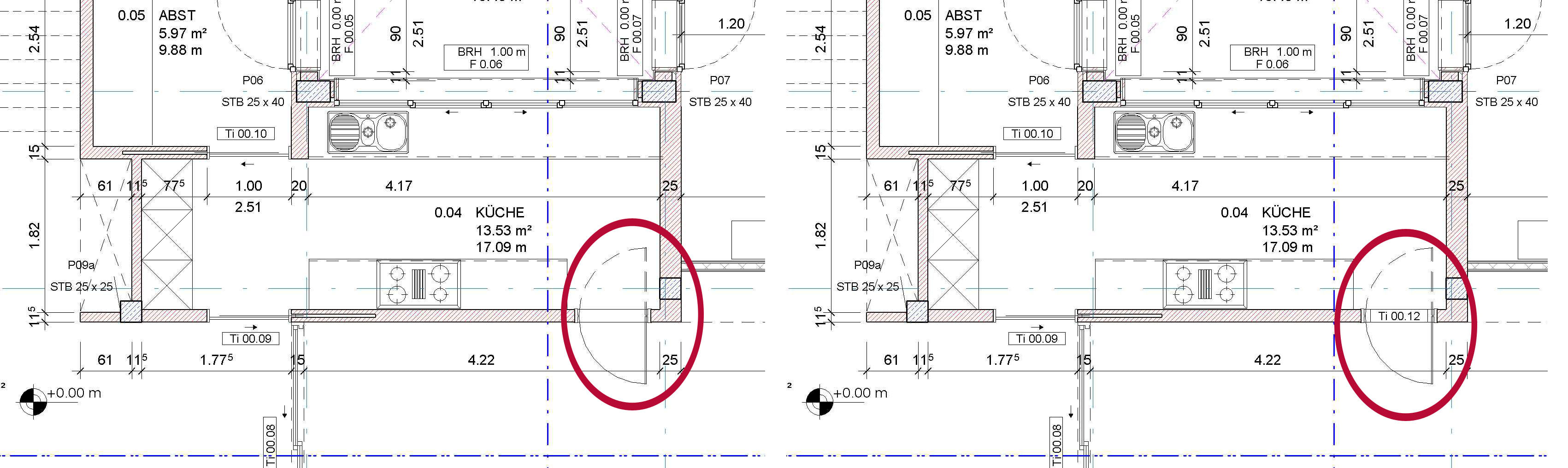

Hallo Jakob,
mag sein, dass ich etwas begriffsstutzig bin, aber ich kann das Problem nicht wirklich nachvollziehen.
Siehe screenshots anbei. Darstellung grob, mit und ohne Beschriftung; dito bei Darstellung fein, also vom Detaillierungsgrad unabhängig > ein und > auszublenden.
Gruß niku

erstellt am: 05. Mai. 2008 15:43    Editieren oder löschen Sie diesen Beitrag!  <-- editieren / zitieren -->   Antwort mit Zitat in Fett Antwort mit kursivem Zitat    Unities abgeben: 1 Unity (wenig hilfreich, aber dennoch)2 Unities3 Unities4 Unities5 Unities6 Unities7 Unities8 Unities9 Unities10 Unities Nur für Mangrove 10 Unities + Antwort hilfreich
fein_.pdf
grob_.pdf
Anbei nochmals als pdf, da der Server beim upload der jpg gezickt hat.

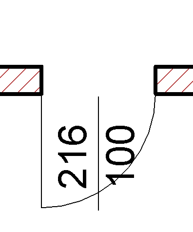

Tuer.zip
Hallo Niku,
Wahrscheinlich bin ich es der sich nicht klar ausdrückt, entschuldige. Habe dir die Türfamilie als .zip datei angehengt. Der screenshot zeigt welche Beschriftung ich ausblenden will.
Die Beschriftung sitzt in der Türfamilie (im Gegensatz zu deinen die Beschriftungen in einer Ansicht sein dürften). Vielen Dank für dein Interesse.
Gruß Jakob
