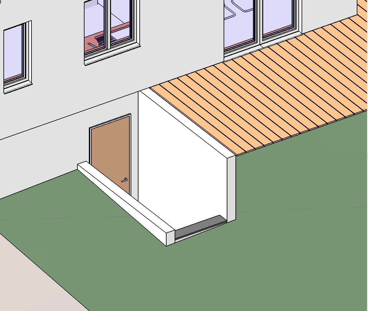

bei einem Haus auf einem Grundstück mit
leichtem Gefälle möchte ich beim Erdgeschoss-
grundriss den Aussenbereich mit einblenden.
Für das Gelände funktioniert das, für die
Kelleraussentreppe und eine Terrassse im
Aussenbereich allerdings nicht.

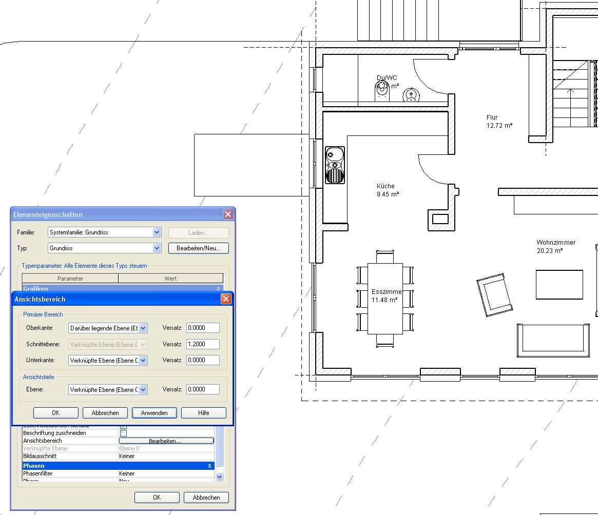

Einmal habe ich im Ansichtsbereich die Ansichtstiefe
auf verknüpfte Ebene gestellt:
Die Kelleraussentreppe und die Terrasse sind nicht
sichtbar(Ich denke so sollte es bei dieser Einstellung auch sein)

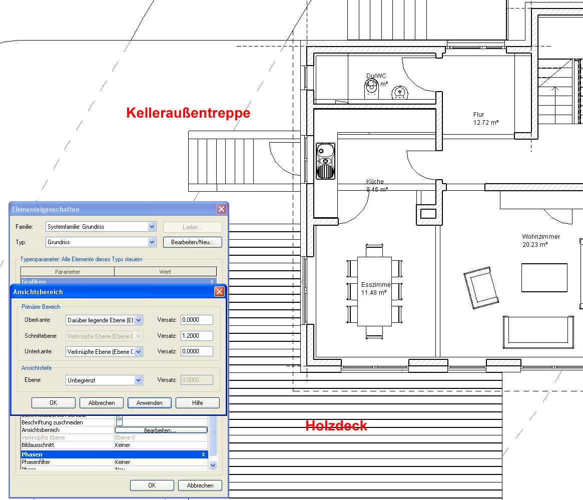

Einmal habe ich die Ansichtstiefe versetzt um -0,5 bzw. auf unbegrenzt
gestellt:
Die Kelleraussentreppe und die Terrasse sind sichtbar, allerdings
sind auch die Wände des unter dem EG liegenden Kellers sichtbar.
Was mache ich falsch bzw. welche Einstellungen muß ich vornehmen,
um zum gewünschten Ergebnis zu kommen?
