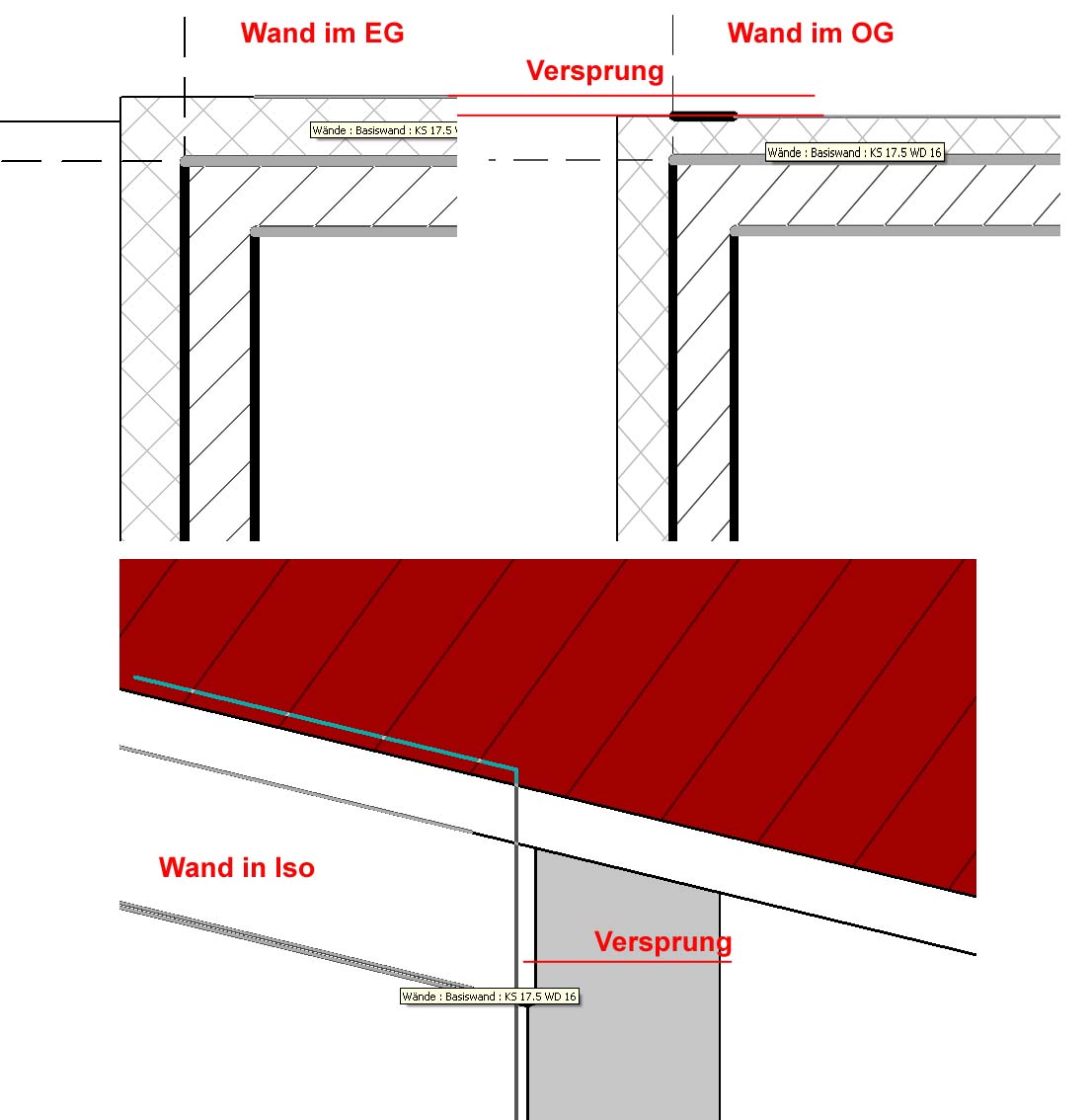

ich habe im EG ein Wand gezeichnet KS+16cmWD.
Durch fixieren habe ich diese Wand an die
Dachunterseite gebunden mit dem Effekt,
dass die Wand im OG auf einmal verspringt
bzw. die WD sich verringert. Bin bisher leider
nicht dahinter gekommen was falsch gelaufen
ist. Hat jemand eine Idee bzw. kennt diesen
Fehler.
Grüße Sebastian

ich habe meinen Fehler entdeckt
als ich bei der Überarbeitung
am Dach angelangt bin. Durch
das Verschieben der Wand bin
ich außerhalb des Dachüberstandes
geraten (eben genau um das Maß des
Wandversprunges) und durch fixieren
der Wand an das Dach ist es dann
zum Wandversprung gekommen.
